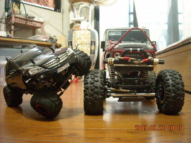

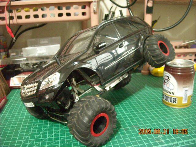

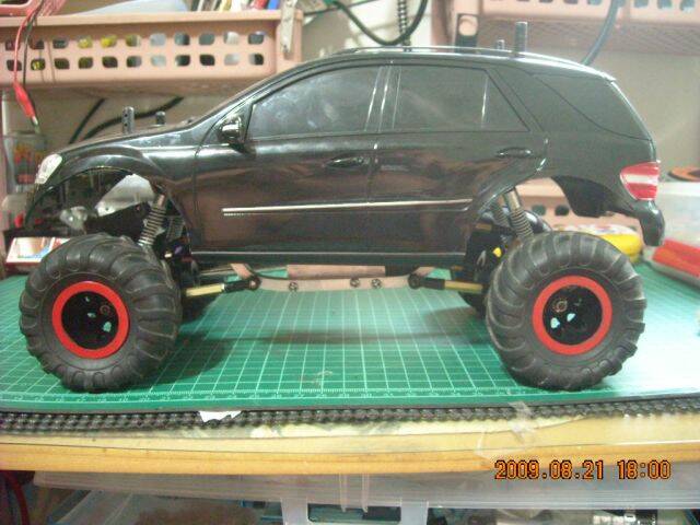

考慮到.空間.的問題  把中差整個後移  這樣就寬了許多了!
後移中差 中傳軸當然要加長.避震順便加工一下

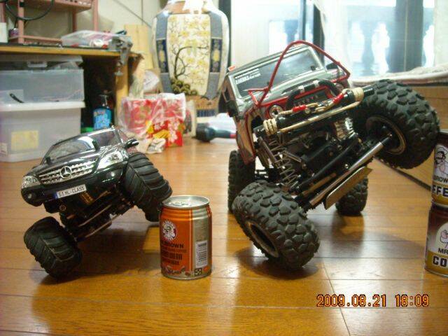

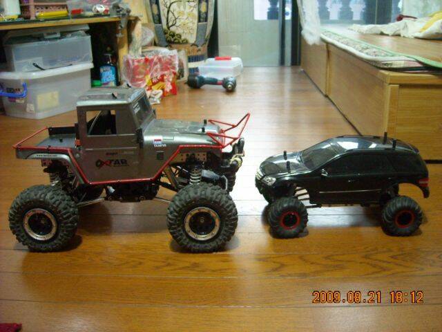

跟CR-01 擺在一起
現在就剩下 外觀需要改裝 修飾一下  .........以上現醜了    ......

大大有一個細節勒
你的輪胎紋路裝相反有啥用意嗎??
發表於 2009年8月21日 10:29 PM | 顯示全部樓層
ㄟㄟ!大強,胎紋裝反,攀爬的時候,抓地才好抓啊!
發表於 2009年8月21日 10:52 PM | 顯示全部樓層
原來如此
