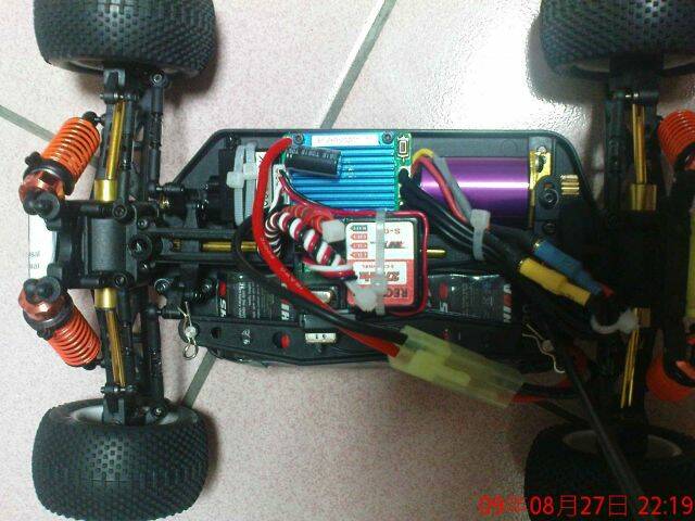

1/18競卡伺服器升級(新增金屬齒伺服HL/HY可用)

原帖由 qqsegg 於 2009/8/26 09:18 AM 發表
我換裝上去後伺服機齒模會打滑ㄟ
塞衛生紙沒多久之後又滑了
板上前輩大大們有無好的建議阿?
您是說SSD 101MG齒模跟1/18小競卡不合???
發表於 2009年8月27日 03:36 PM | 顯示全部樓層
恩 有一點點太鬆
我也是灌了三秒膠  結果我亂灌錯地方  黏死了
後來重叫過料件 用裝料件的塑膠袋塞進去順便灌進去三秒膠
目前可以玩  還在測試階段

回復 32樓 qqsegg 的帖子
我剛剛量了我手上的e sky伺服器.上面的齒輪外徑是3.8mm.
我的伺服保護器裝上SSD-101MG有點緊.要稍稍用力才裝的上去.
難道大大們的伺服器跟我的不一樣嗎??
發表於 2009年8月28日 12:56 PM | 顯示全部樓層
原帖由 yakulot 於 2009年8月27日 10:29 PM 發表
難道大大們的伺服器跟我的不一樣嗎?? ...
會不會新舊版不同
我分別量2各伺服器規格是有點差異(好像差1mm)
然後使用時須將二邊耳朵切薄
再將車體卡住伺服器的角角切一點
然後好不容易塞進伺服器
伺服器還會跳起來
要以原先固定版加以固定
然後就是上3秒膠黏住緩衝擺臂了
發表於 2009年8月28日 02:54 PM | 顯示全部樓層
原帖由 yakulot 於 2009年8月27日 22:29 發表
不曉得ㄟ  可是我的伺服機好像ESKY也..
但是現在用這個方式玩了兩天還OK
我裝上後車底盤有點太小 要破壞一點
原本的伺服機固定座也都把他折斷
用泡棉膠&束帶固定
希望將來可以平安順利囉~
CASTER 1/18那台的伺服機好像跟HY 1/18的不一樣也

 樓主| 發表於 2009年8月29日 03:29 PM | 顯示全部樓層
我們的伺服一樣大嗎??
