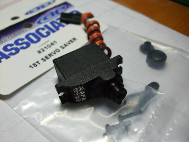

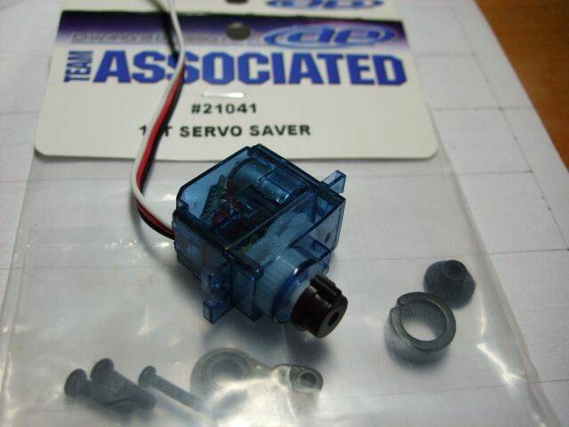

找了機會拜訪了雷虎科技在工業路的展售中心.帶回來阿蘇世RC-18系列的伺服保護器.PY21041(一般9克伺服器用).PY21049(HI-TEC金屬伺服用).有圖有真相...
我的伺服保護器.跟現在的版本不一樣

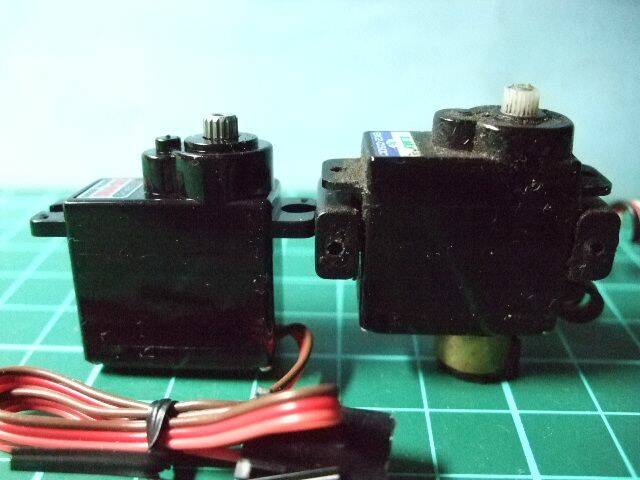

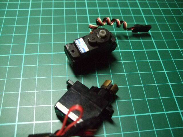

鳥鳥的ESKY伺服器
不要問我為啥這個牌子的零件可以通用

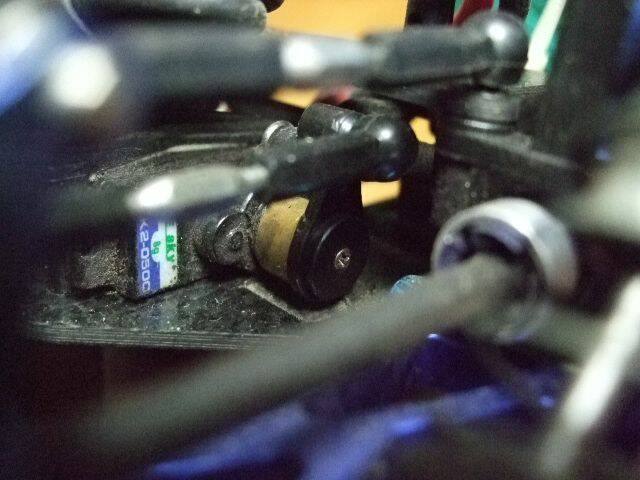

伺服器1號試裝
伺服器2號試裝
把車上的伺服保護器換上這包零件.絕大部分的9克伺服都能裝.就不用再受它的氣了...
另外一包我手上沒有9克的金屬伺服.下次再試
下班去弄了顆伺服器回來.
E SKY伺服 VS 金屬伺服(大扭力)
比一下....差不多
仔細看齒模不太一樣.不過齒輪外徑差不多.塞一下還是可以上的....哈哈
伺服器數據 :6.0v-0.15s-2.5kg  4.8v-0.18s-2.1kg
這下子連伺服保護器都不用換...."直上啦"

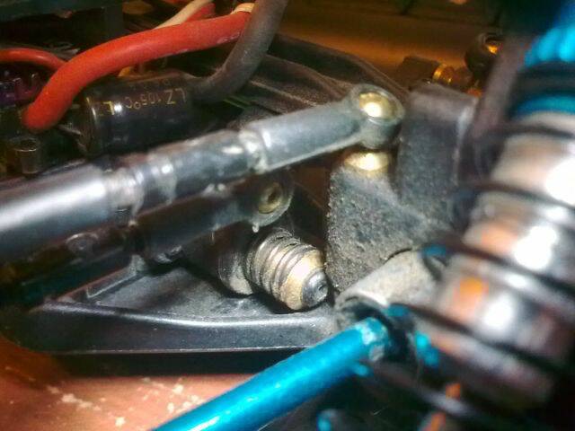

大大言下之意是不是只要買"PY21041"這組套件.就可以換裝一般9公克的伺服機了...
 樓主| 發表於 2009年8月18日 04:25 PM | 顯示全部樓層
阿豪大~
你拍張像我圖1.2.的角度的照片.看一下你們的版本能不能上..
PY21041是一般9克伺服用的.伺服的拉力大概在1.5kg上下.換了1/10的越野胎這樣的拉力就有點吃力.不過一般9克的伺服器都能上.我手上那兩顆伺服器應該算是便宜到不行的那種.能上也算是好消息吧...
PY21049是HI-TEC金屬伺服用的.有更大拉力或是速度反應需求的這個應該不錯.不過手邊沒的試.去模型店合那個齒模店家也沒貨.可能過陣子在去合看看.
阿豪大你是玩飛機的前輩.還是你知道有什麼國產的金屬伺服的齒模是跟hi-tec一樣的嗎?例如gws.scanner.savox....之類的.謝謝.
發表於 2009年8月18日 07:56 PM | 顯示全部樓層
yakulot大大照片來了....(看得清楚嗎... )
 樓主| 發表於 2009年8月19日 12:26 AM | 顯示全部樓層
阿豪大~
你的這個版本可能沒法上了.整個轉向系統的位置都不太一樣啦...
還是你要把整個轉向換成rc-18t的啊??
 樓主| 發表於 2009年8月20日 08:04 AM | 顯示全部樓層
回復 4樓 @阿豪@ 的帖子
阿豪大~
後來我仔細看了一下.caster 1/18 小貨卡的轉向系統跟你們的一樣.
你可以問看他的轉向伺服是不是標準9克的.這樣可以流用他的伺服保護器.
題外話...caster 1/18的設計不錯.大齒盤的部份是密閉防塵的.可以考慮流用一下.
