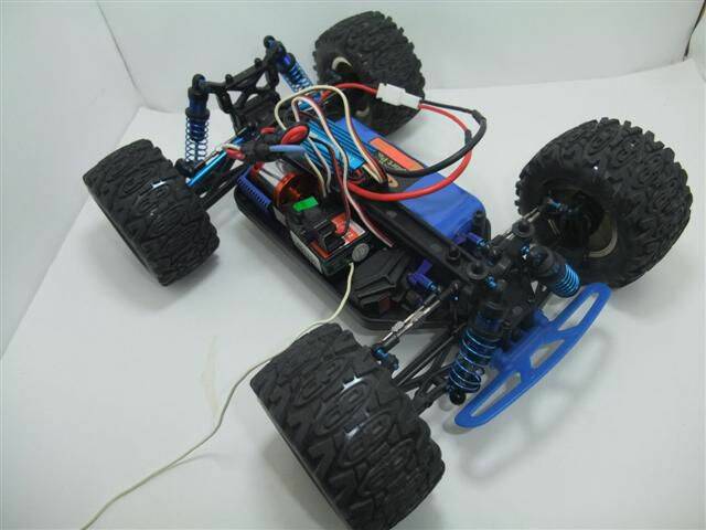

發表於 2010年10月22日 06:40 PM | 顯示全部樓層
我蠻確定我的是rc18t的ft版,如果山寨能做到這麼像,我也認了
貼一下伺服器齒輪比較照
真的差蠻多的
貼一下我的車,跟換下來的3r伺服器座
3r的伺服器座竟然跟原廠螺絲不合 真是.......
發表於 2010年10月22日 06:48 PM | 顯示全部樓層
順便問一下,伺服器先用瞬間補強先上了
但之前為了拆這個螺絲把整台車都分解了
現在通電卻發現,轉向正常了,前後卻倒轉了
而且很不順,是什麼原因嗎?

看到齒輪我就明白了~你的隨車伺服器是HI-TEC規格的.所以買的伺服沒法裝.需再購入PY21041
大大的愛車的確是RC-18T(FT).而且還改了不少好料~第一次看到前保桿!!
3-R的伺服座無法安裝.是因為鋁合金的攻的是機械牙.原廠塑膠伺服座是自攻牙.要換螺絲才能裝.
車子前後倒轉可能是電變與馬達的線接錯了(任兩條互換即可).或是遙控器上油門的正反轉被重設了.請再檢查一下
