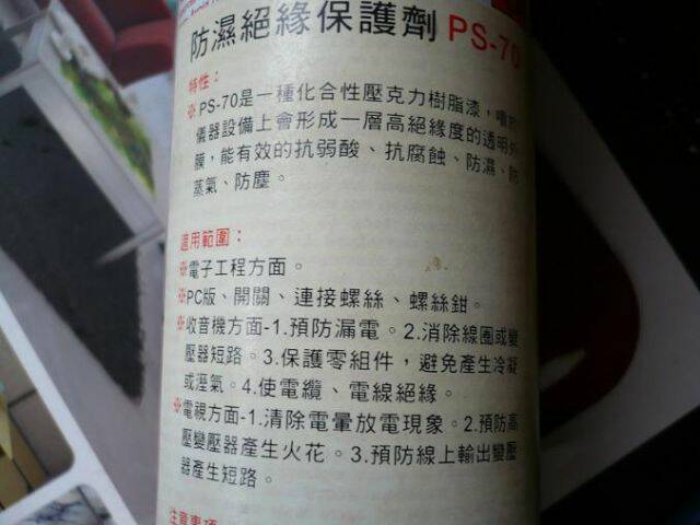

你太客氣ㄌ..大家互相研究是好事..防水過程也是台中一位板大教的..
接收防水晶體插座跟訊號插座要先用膠帶稍蓋..以防止噴的過程中噴到導致接觸不良..也可以插著噴..
噴完等乾..差不多30分-1小時乾..插好晶體跟訊號線就可直上GS30..上膠要連機板上下跟晶體跟訊號線都要黏到膠..電變跟伺服訊號怕有問題難拆除膠..最好訊號線插上短的延長線..這樣就較容易工作ㄌ..有問題也不用拆膠............
電變防水..以MC330舉例..只要保護設定扭..一樣先剪一小塊膠帶貼設定扭在噴絕緣膠..一樣2次..噴完找一支吸管..大小跟設定扭差不多..插上去上GS30..這時FET散熱片不能黏到喔..FET要散熱..上蓋時要注意吸管喔..怕吸管不好固定..你可把外蓋挖大洞好穿越..訊號燈看要不要插吸管都可以..看不到燈就平感覺去設定...
以上這些給你做參考..
建議等多天在通電試車較安全..因為我看你做伺服防水..做完馬上通電..是粉危險的阿..萬一..粉難講喔!
貼個絕緣膠給你做參考..

你提到的"絕緣噴膠"原來長這個樣子.過兩天去敗回來.繼續沒完成的電裝防水處理.
