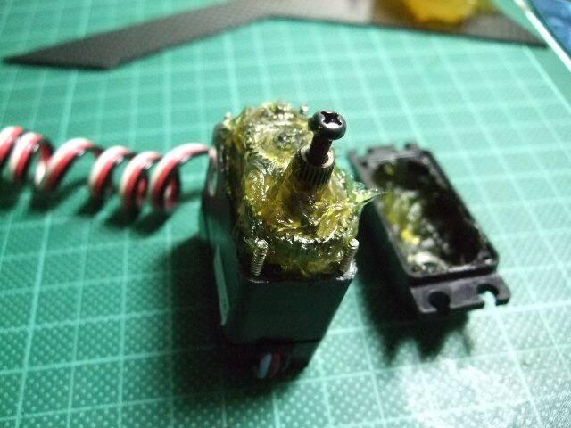

夏天到了常下雨.雨天玩車限制多多.想說弄一台可以在雨天玩的車子(當然是沒打雷啦).除了基本的接收+電變防水以外.伺服器防水也是一個問題.在友站得到了很多前輩的說明.就來實際操作一下吧.希望這可以讓像我一樣想在雨天玩車還是撩溪的車友一點參考.有更好方法的前輩.也請你們不吝指教...

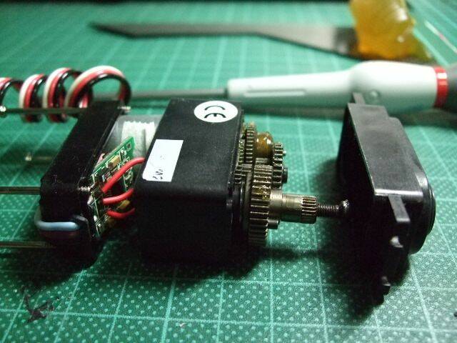

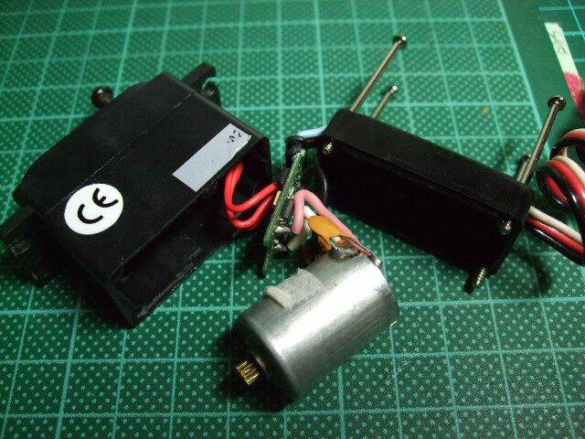

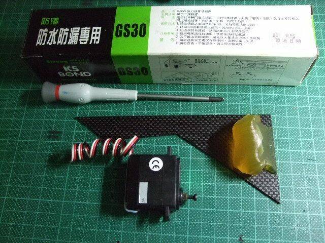

需要:黃油+防水膠+伺服器+十字羅來把.
要裝大腳.所以挑cen 10kg的金屬伺服
在上面的齒輪組塗滿黃油.注意別把中立弄跑了
蓋回去...喔~爆漿奶油餐包

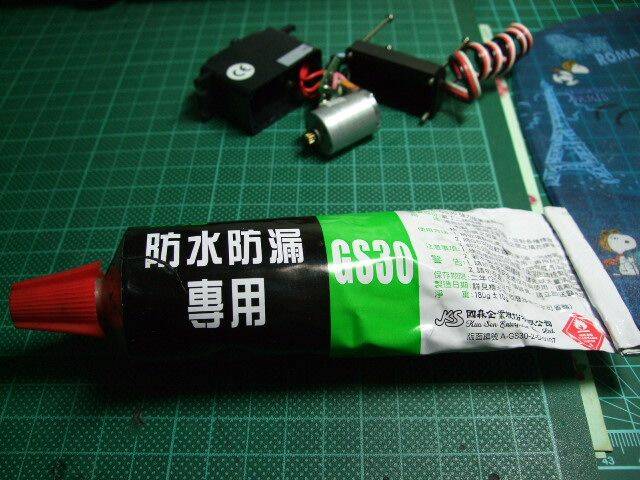

擦掉奶油...不不不.是黃油.繼續

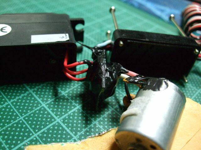

塗上防水膠
小地方也要注意
另一顆爆漿餐包.黑色是啥口味的啊?

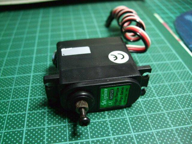

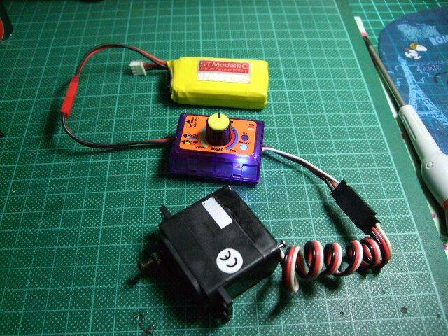

鎖回去擦乾淨.測試一下.
完成~
由於這台車我設定的是玩水的大腳(不會有人要在雨天競速吧...)所以車上搭的是碳刷系統+人家不要的白馬達+鎳氫電池.所以只要電變+接收+伺服防水做好.馬達+電池就不用太擔心了.
後記:後來我在洗手台泡水試了5分鐘...沒事.但是我還是要說.如果對防水有疑慮的.還是買真正的防水伺服器比較好.謝謝
