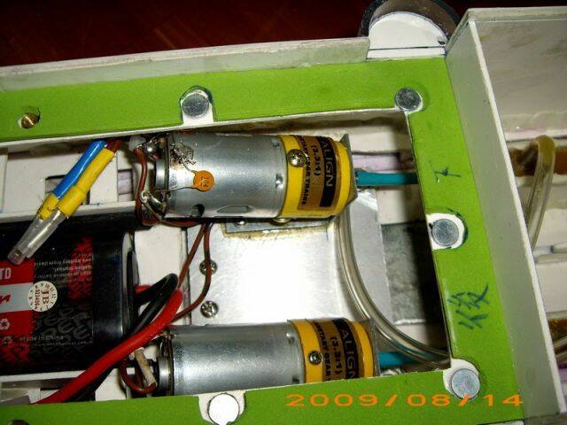

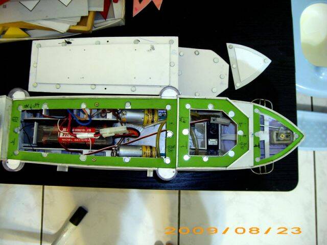

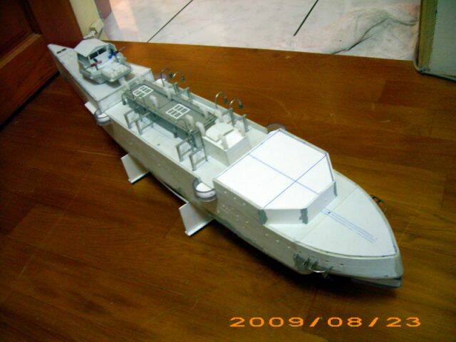

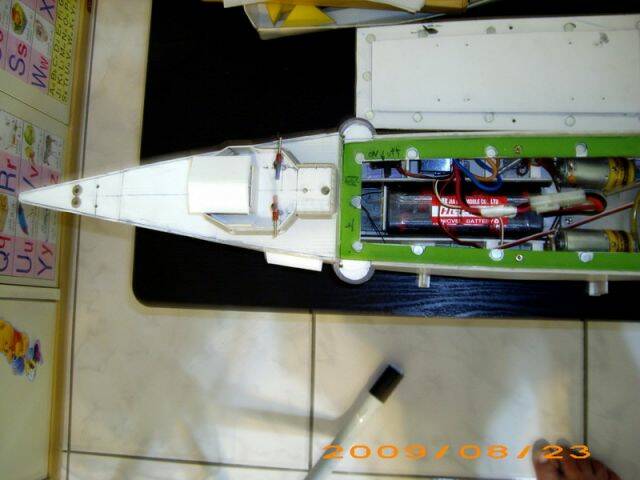

我的船分了3個可掀蓋(附件1)1個固定(附件2)的艙蓋
船頭部份幾乎都塞滿了保利龍,經過了反覆的防水測試後,才放心黏起來,第2艙為電池,馬達,電變,接收器,第3艙為轉舵的伺服器和2個傳動軸黃油槽,第4艙為主舵連桿控制及舵黃油槽,目前的進度就這樣
發表於 2009年8月23日 11:28 PM | 顯示全部樓層
這防水艙的設計真是棒呆了
直逼潛艇的WTC
相信是滴水不漏

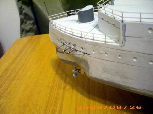

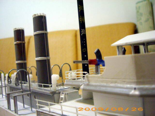

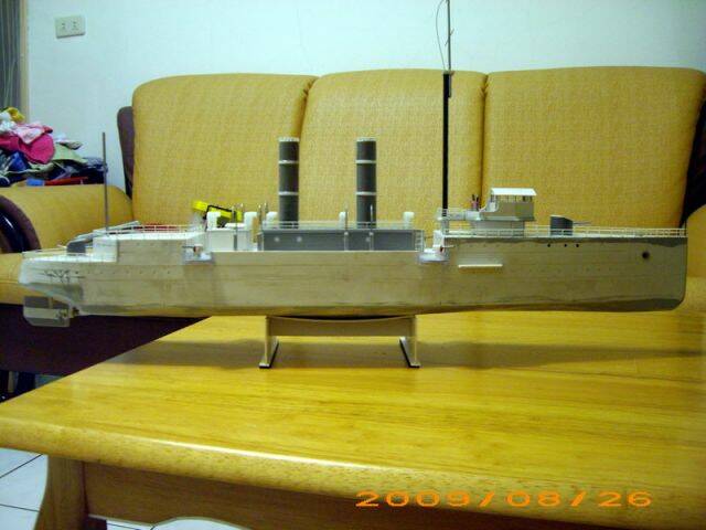

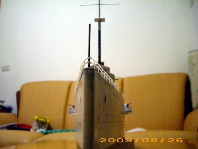

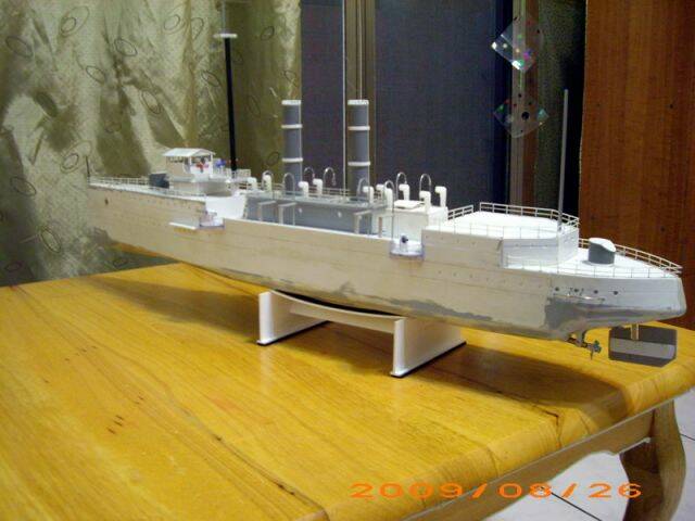

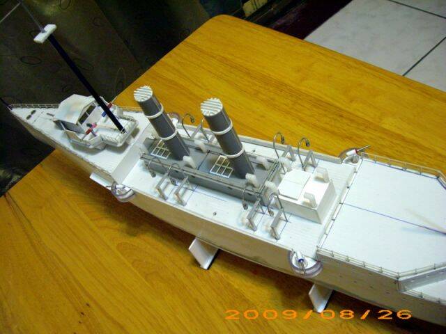

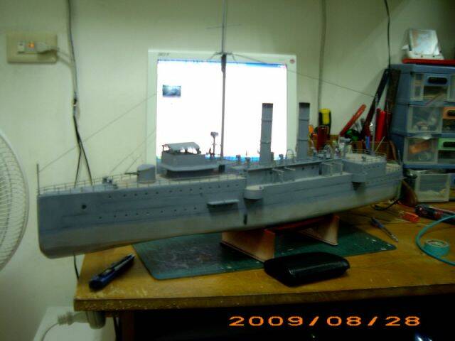

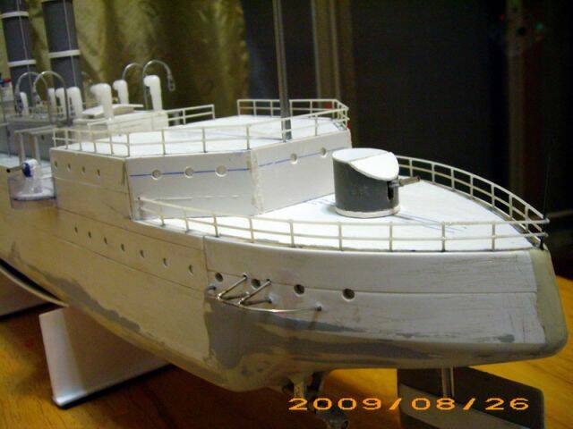

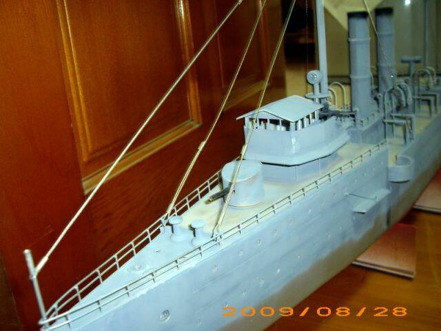

目前的進度
船周圍的欄杆
煙囪
小船
[ 本帖最後由 rotus 於 2009年8月26日 06:33 PM 編輯 ]
小船的吊架=雨傘的骨架改的
小船的吊架=雨傘的骨架改的
哈!! 蝦!真蝦!! 釣蝦竿做的桅桿
哈!! 蝦!真蝦!!  釣蝦竿做的桅桿
欄杆是作浮標用的(0.8mm)玻璃纖維棒製作
發表於 2009年8月26日 06:49 PM | 顯示全部樓層
哇做得真棒
連小船的船身曲線都做出來
太厲害了

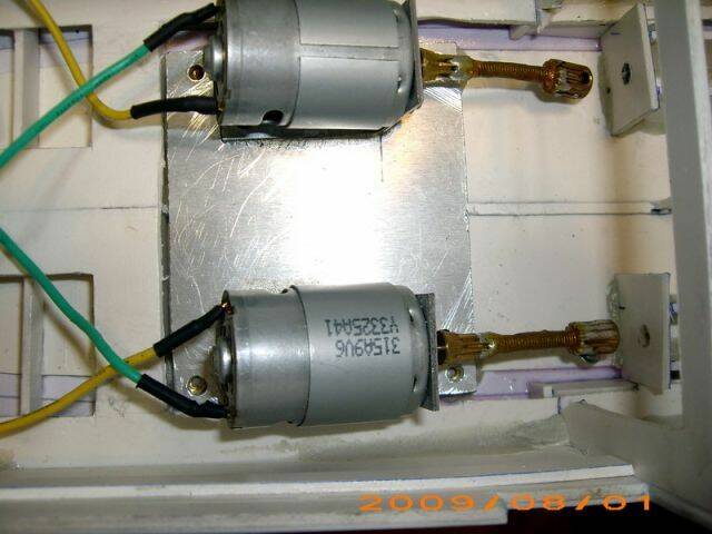

感謝分享製做過程,期待上色完成,細零件是直接黏上去嗎?另問下水航速會很快嗎? 看到雙馬達.
 樓主| 發表於 2009年8月28日 09:00 PM | 顯示全部樓層
回復 17樓 DDG9231203 的帖子
細零件是直接黏上去的,原本是用380強磁雙馬達直驅(附件1)測試後發現速度太快,只好換上普通的380白馬達另外再馬達前加裝3:3:1的減速齒輪(附件2)速度就剛剛好囉

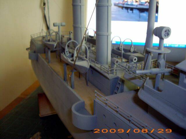

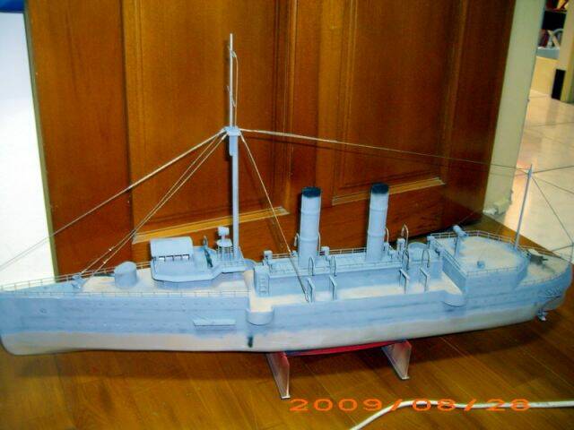

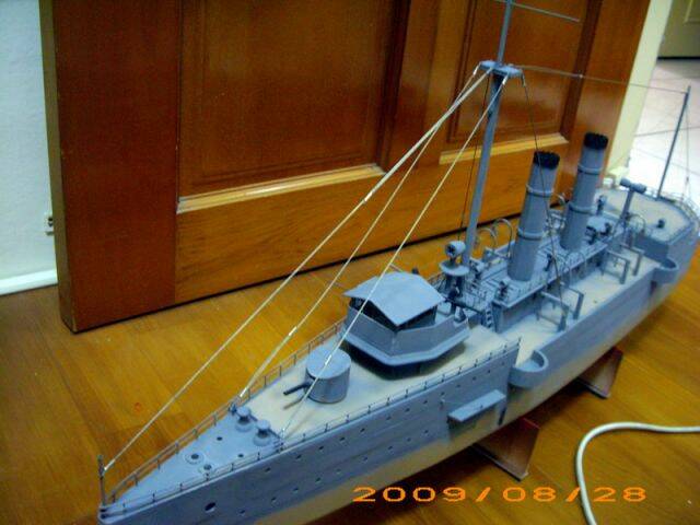

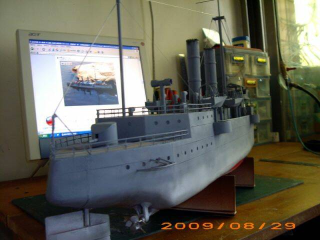

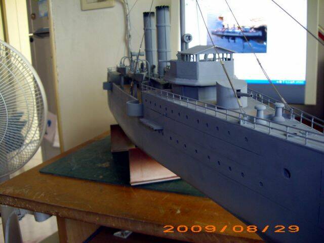

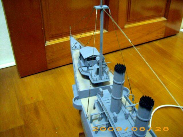

目前進度

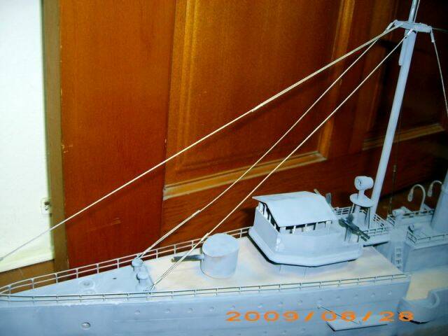

船纜繩安裝,纜繩是釣具行買的0.8mm鋼索做的,再將接收器的天線由桅桿中穿上與鋼纜相接作為天線
噴上底漆及船艦灰初步噴漆
[ 本帖最後由 rotus 於 2009年8月29日 02:14 PM 編輯 ]
馬達前端加減速齒輪
馬達前端加減速齒輪
鋼索為活動式的,可拆下維修
鋼索為活動式的,可拆下維修
