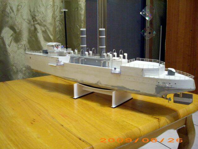

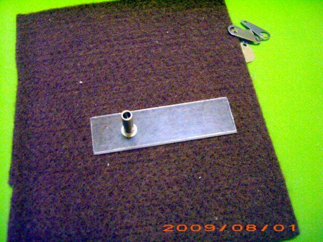

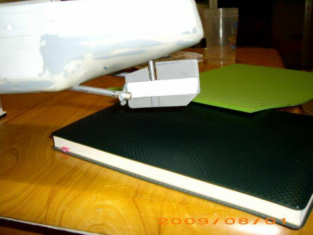

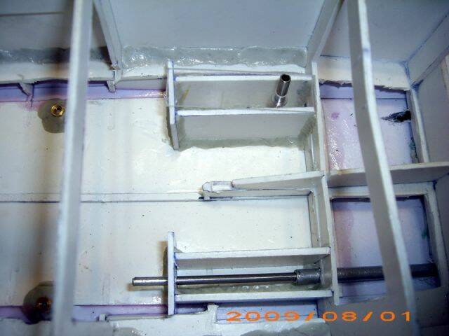

IMG_3848.JPG 船體大致上一完成差不多囉.現在內裝開始動工

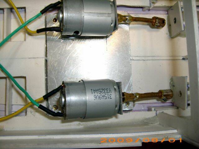

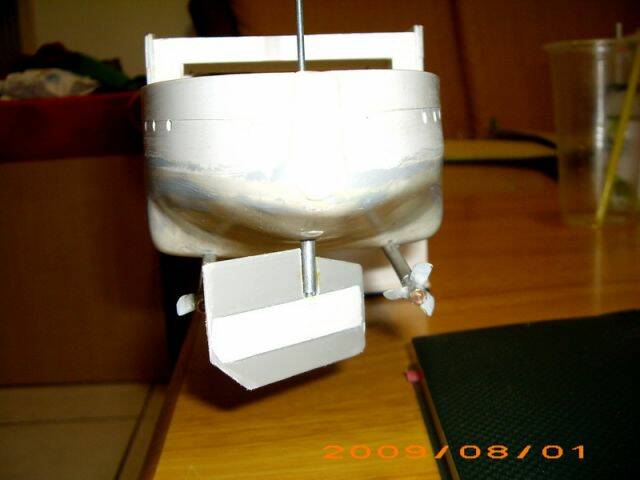

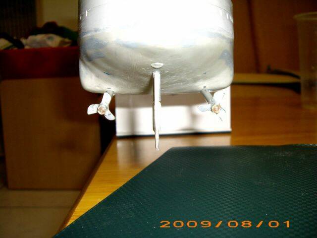

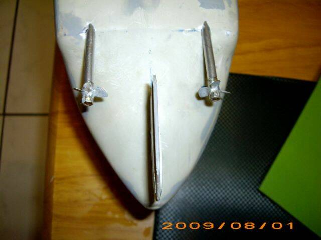

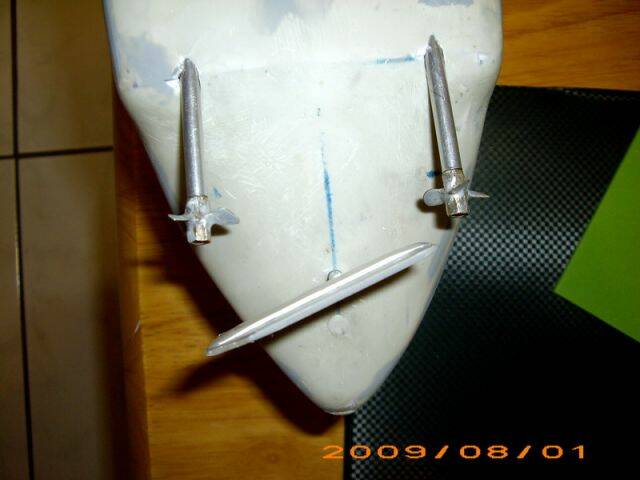

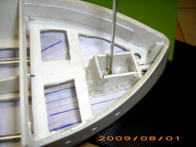

無意間拆開壞掉的無線電.當撥開無線電那隻軟式有彈性天線的外層橡皮,咿?彈簧 哈哈....2.3mm轉3mm自製萬向連接器.
自製螺旋槳及安裝馬達.
[ 本帖最後由 rotus 於 2009年9月28日 11:45 PM 編輯 ]

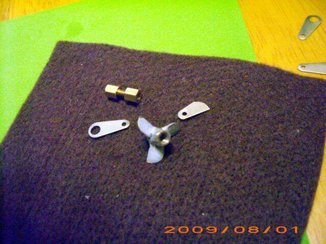

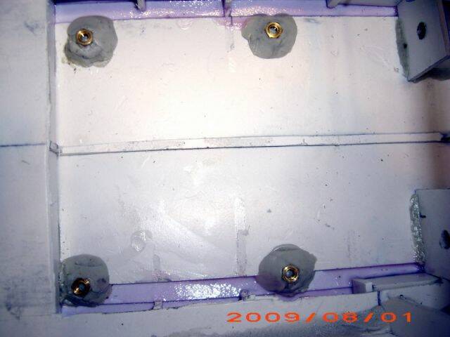

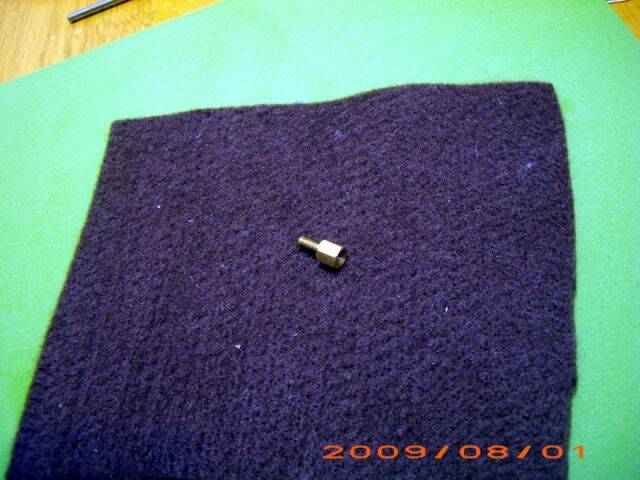

M3x5mm六角公母同柱
M3x5mm六角公母同柱
M3x5mm六角同柱
M3x5mm六角同柱

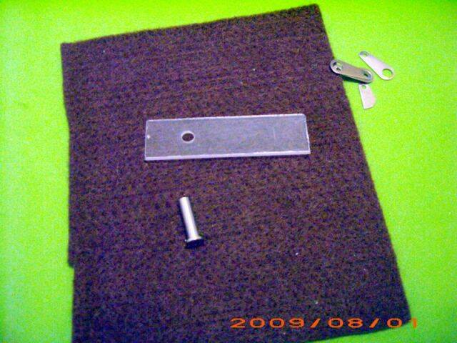

將槳片形狀切出來
將槳片形狀切出來
將小孔用研磨機磨製M3孔
將小孔用研磨機磨製M3孔

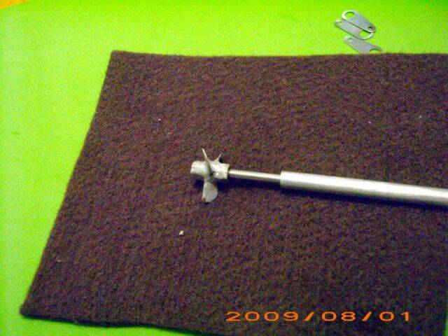

槳片套入公母銅柱並鎖上母銅柱折出角度後錫焊
焊接完成
焊接完成
完成
完成

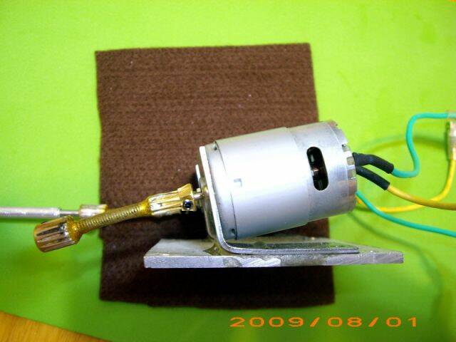

馬達銅齒2.3mm和3.17mm中間用彈簧連接錫焊
彈簧外層塗上強力膠,
彈簧外層塗上強力膠,
乾了再塗,塗厚一點
乾了再塗,塗厚一點
黃油槽蓋
黃油槽蓋

自製的螺旋槳 馬達及傳動軸的聯結彈簧更是好創意
發表於 2009年8月1日 10:00 PM | 顯示全部樓層
看起來 有個問題  不能倒退開  彈簧會壞掉
 樓主| 發表於 2009年8月1日 10:54 PM | 顯示全部樓層
回復 5樓 x38107000 的帖子
對.之前試過彈簧沒在外層包覆是會壞掉,但加上膠之後一層一層披厚,彈簧裡也充滿了強力膠(原理跟輪胎一樣,鋼絲外披復著橡膠)就不會了,如果是大槳面的(如快艇)可能不能用彈簧囉,但我想過因該可以用機車的馬錶線來改
[ 本帖最後由 rotus 於 2009年8月1日 11:00 PM 編輯 ]
