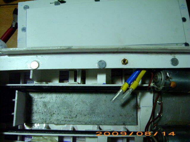

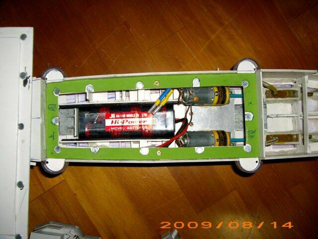

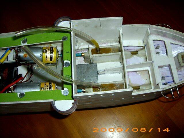

第一次動力是採用380馬達X2直驅,測試後發現船速過快,後加裝3:3:1(亞X行星式減速齒輪),槳葉由3片改成5片,因減速齒輪軸為3.17mm,先前製作的2.3mmx3.17mm彈簧式萬向接頭只好先用(外)4mm*(內)2mm的PU軟管取代,萬向接頭等有材料再改

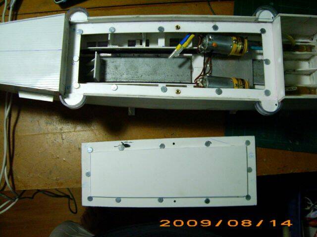

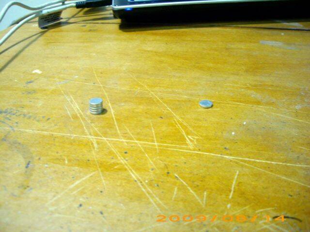

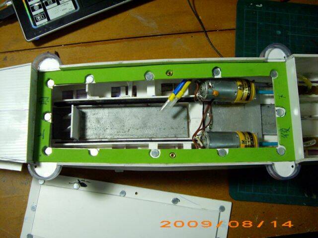

因開冰箱所想到的防水防法,超薄強力磁鐵製作艙蓋防水,強力磁鐵厚1.3mm,上下蓋2.6mm防水泡棉3mm這樣就有下壓0.4mm的水密.船艙蓋外不需鎖螺絲,磁鐵S極N極相吸,艙蓋因磁性自動對準密合......外觀小零件製作及船配重加裝鐵板
書局買的超薄強力磁鐵
書局買的超薄強力磁鐵
書局買的超薄強力磁鐵
書局買的超薄強力磁鐵

艙底配重鐵板
艙底配重鐵板
艙蓋上下共用24顆磁鐵
艙蓋上下共用24顆磁鐵
防水泡棉3mm
防水泡棉3mm

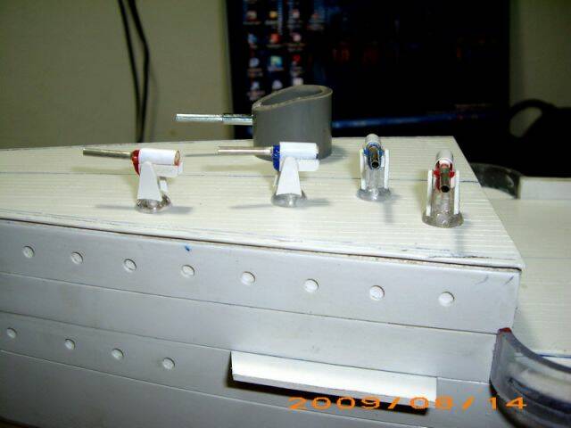

外觀製作,艦砲
外觀製作,艦砲
外觀製作,艦砲
外觀製作,艦砲

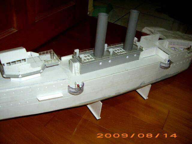

船體(假組合)
船體(假組合)
船體(假組合)
船體(假組合)
黃油管
黃油管
船舵黃油槽
船舵黃油槽

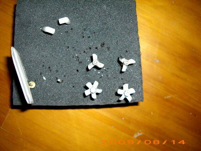

3槳葉or 5槳葉
3槳葉or 5槳葉
3槳葉or 5槳葉
3槳葉or 5槳葉
