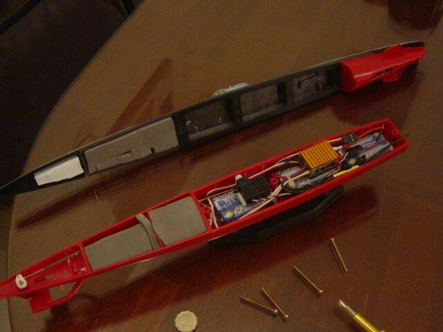

玩潛艇的場地真是棒!!!你改裝的方法比我好多了,好像可以玩很久,我的內部空間不多,只能塞入450mah的小電池,並且只能玩8分鐘!!!
發表於 2009年8月7日 10:07 PM | 顯示全部樓層
8分鐘有點少~
我是用4號電池5顆串聯6V可玩40~60分中左右!
將電池排成塔型就放的下了!

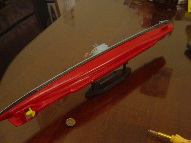

 樓主| 發表於 2009年8月8日 01:02 AM | 顯示全部樓層
第一張圖
黑色的是O環,我用氣球當防水材質
效果還不錯

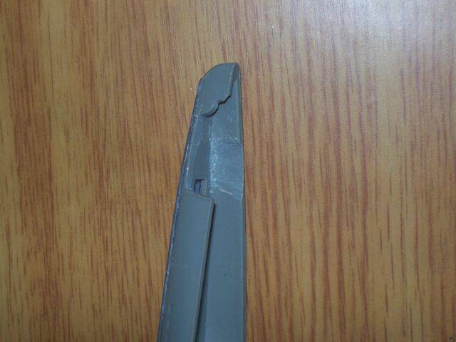

第二張圖
因為適用輪檔來鎖舵,所以要鑽一下空間
不然轉不太動

Type IX D 才是呢..............sorry 我寫錯了解
此因type IX, 船身較大
此因type IX, 船身較大
下面一樣有鏍絲位的
下面一樣有鏍絲位的
內部, 我用一個servo,由它自動浮沈算了
