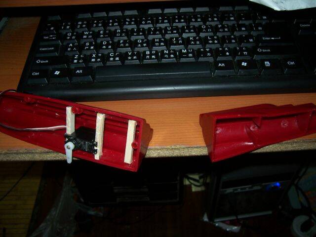

作伺服器用的支架
作伺服器用的支架

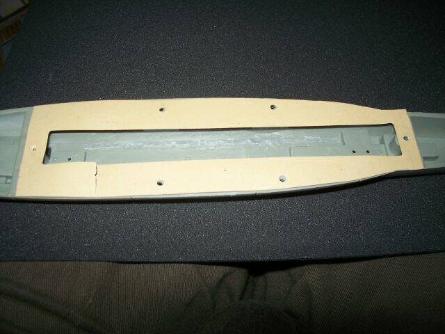

假組合
假組合

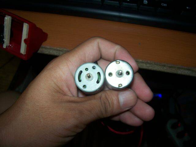

付贈馬達和380馬達比較 左380 右邊是送的馬達

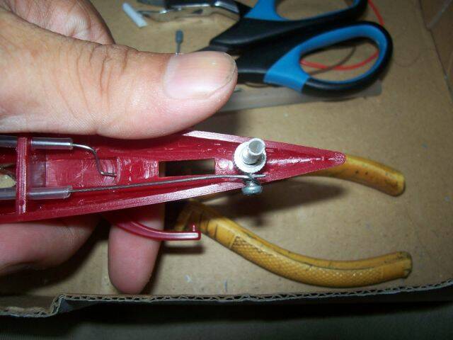

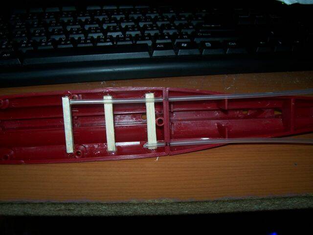

船舵用拉桿
船舵用拉桿
塑膠管
塑膠管
上面黏合的還很不錯
上面黏合的還很不錯

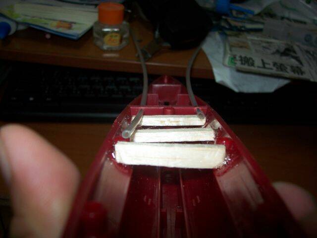

下面後半段多了一節
下面後半段多了一節

原先的馬達還能裝下去
原先的馬達還能裝下去

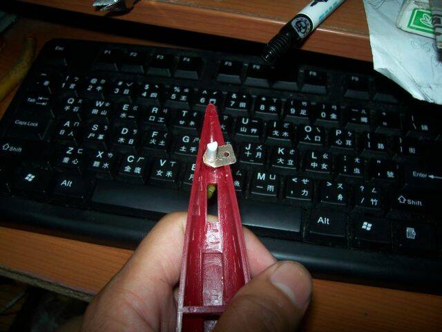

上面洞給拉桿用,下面洞是馬達線
上面洞給拉桿用,下面洞是馬達線

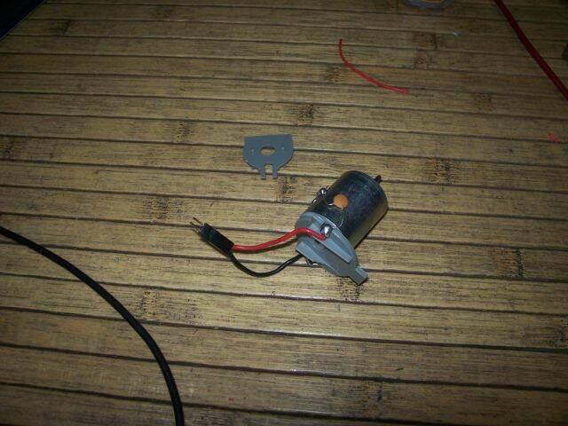

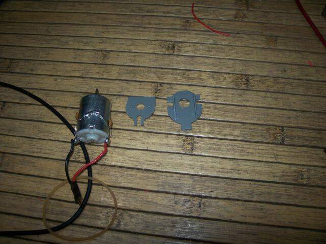

馬達和馬達座
馬達和馬達座
馬達作要左右瘦身才能用
馬達作要左右瘦身才能用
有點擠,可是這樣組裝性似乎比較好
有點擠,可是這樣組裝性似乎比較好

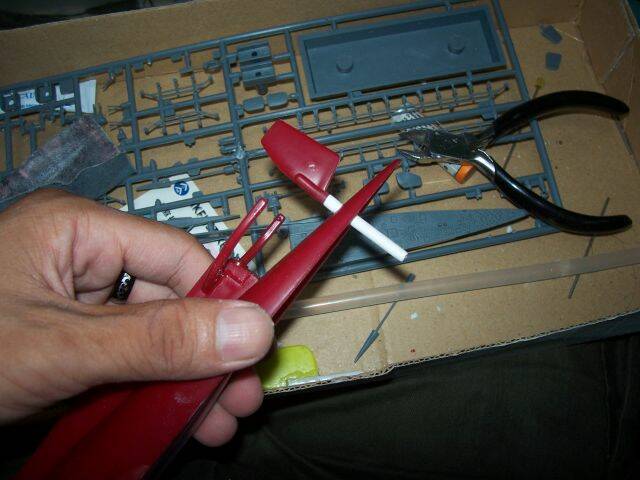

關於原本舵如何改造部分
船槳改造
船槳改造
因為新作的船獎會和升降舵卡住
因為新作的船獎會和升降舵卡住
是把船獎的軸心用砂紙磨小,在套上4mm的塑膠管
這個構想很失敗,轉彎角度小,虛位大
這個構想很失敗,轉彎角度小,虛位大
新方法,這虛位也很大,可是能轉的角度較好,最後我用o環解決這問題

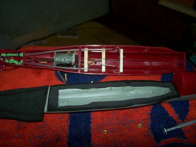

來到了水密部分
水密材料
水密材料
原先的水密橡膠,後面洞連接不到
原先的水密橡膠,後面洞連接不到
大致切割一下
大致切割一下
終於到能下水的階段了
終於到能下水的階段了
用浴缸作水密測試
用浴缸作水密測試
做的還不錯,雖然沒給他弄很深,可是裡面也沒有進水

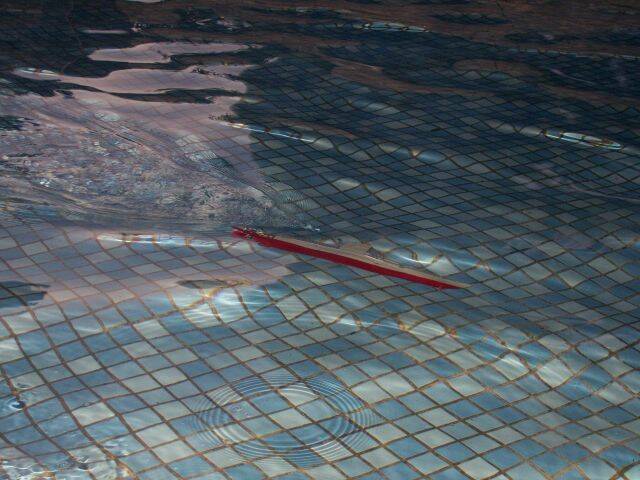

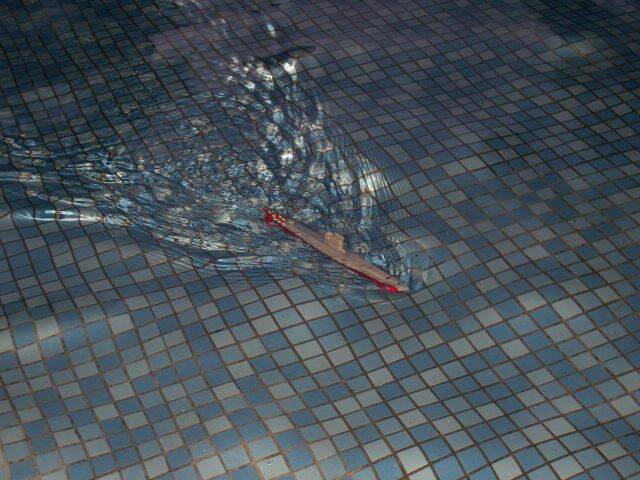

下水
下水

潛水中
潛水中

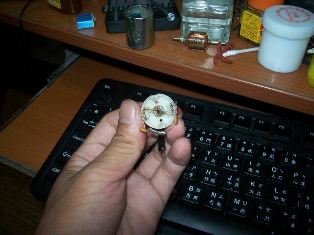

 樓主| 發表於 2009年8月1日 04:12 AM | 顯示全部樓層

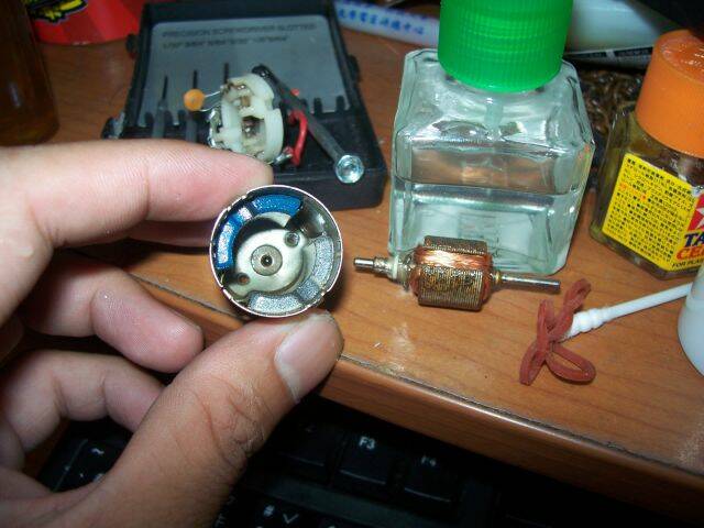

結果玩到馬達不會轉
拆開來一看
真的覺得這馬達很玩具
事後又有一次不會轉
是因為銅片出問題
有一個銅片被磨不見的關係

這是第一次不會轉時候的圖片
這是第一次不會轉時候的圖片
