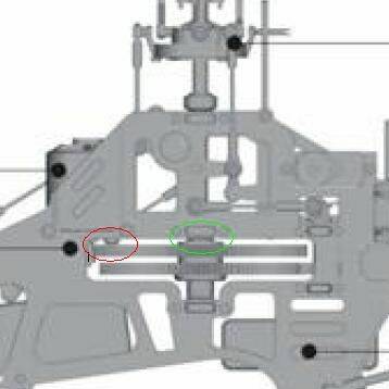

友情提醒:這個曾讓我燒了一個電變的地方!
有換過主齒要注意單向軸承高於主齒的尺寸(色部份),太小會使主馬達座固定螺絲與主齒磨擦(色部份),產生高電流喔!
