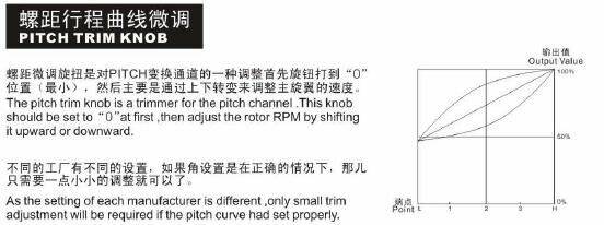

B.補充一下,013手冊中只有提到建議:NORMAL-2~+7 / IDLE +-7;没有油門及PITCH曲線圖,要到官網上去DOWNLOAD 0406A遙控器才有喔!

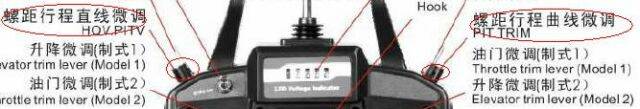

C.事實上,013原廠遙控器没有細部調整功能,油門曲線不可調,只有normal/idle時pitch可調(左上/右上旋鈕),且
  斜率不可變,只能offset,不能像數位式遙控器油門/pitch可自定5點曲線!
  哈,說白了,也没什麼可調.如果你目前的機子,飛起來没什麼問題:不會過熱/不會鎖不住,已經没什麼必要調了, 調也差不了多少.
