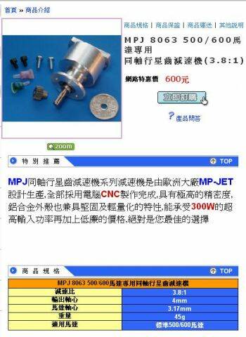

發表於 2009年8月6日 04:06 PM | 顯示全部樓層
田宮的工作樂齒輪組找看看有沒有合用的.
不然RXC也有540馬達的同軸減速組,齒比有3.0,3.3,3.8.
見圖:
[ 本帖最後由 小哲 於 2009年8月6日 04:08 PM 編輯 ]
