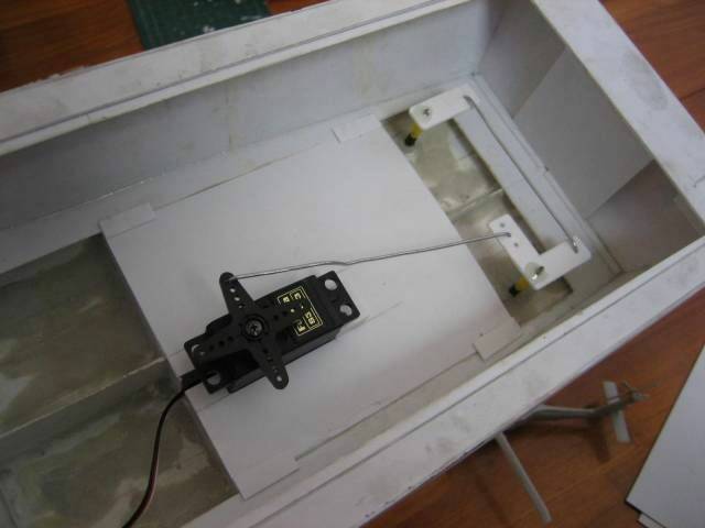

這是什麼呢?控制轉向嗎?
這是什麼呢?控制轉向嗎?

對了最後一張照片那是伺服器,接到舵上    用來控制軍艦方向的
[ 本帖最後由 luke12394 於 2009年6月14日 11:43 PM 編輯 ]
