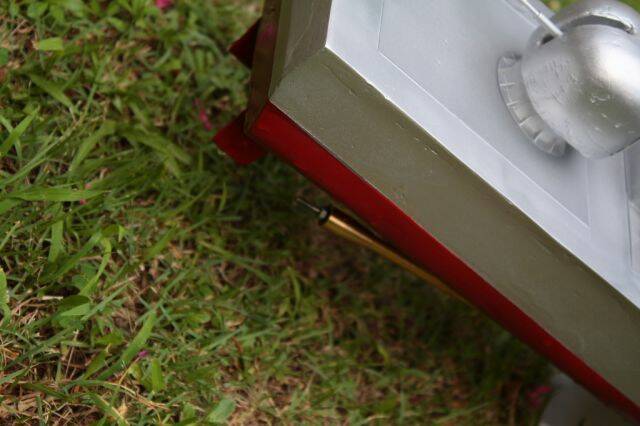

噴了噴了!!心痛= =
噴了噴了!!心痛= =

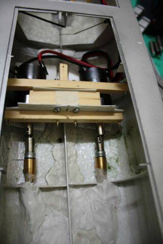

自製的固定馬達座!
自製的固定馬達座!
馬達與軸連接處,萬向節好吵
馬達與軸連接處,萬向節好吵

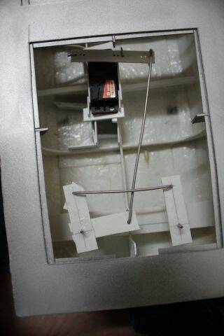

控制轉向處
控制轉向處

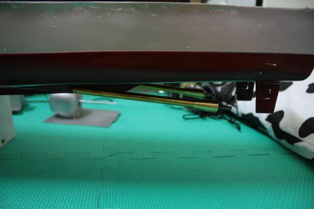

軸和舵,還有無緣的槳。舵是照船比例做,不過有點不夠靈敏,再考慮要不要做大一點的 ...
