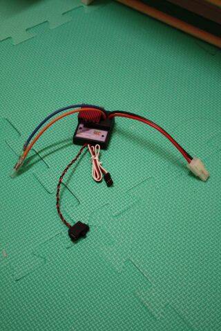

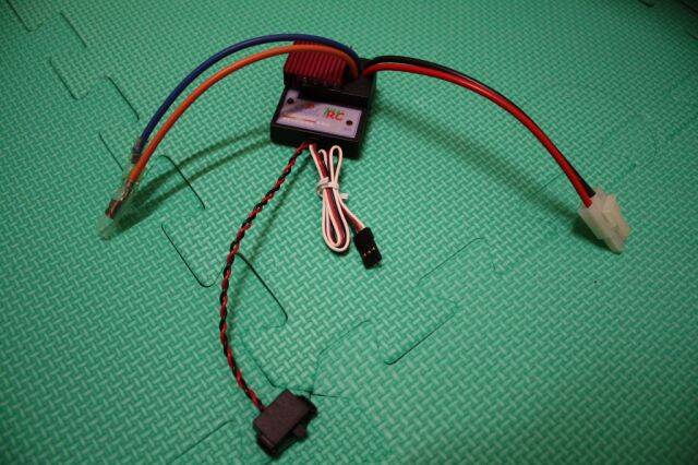

 樓主| 發表於 2009年7月29日 12:43 AM | 顯示全部樓層
非常謝謝 epg800指教!!
小弟我學到很多!
我的電變到手了!請問線路請看圖片!!
另外兩條線各是接什麼呢?
[ 本帖最後由 misd11111 於 2009年7月29日 12:45 AM 編輯 ]
請問另外兩個各是接什麼?
請問另外兩個各是接什麼?
發表於 2009年7月29日 08:56 AM | 顯示全部樓層
白色揷頭的接電源
兩個包附保護套的插頭接馬達
對了 使用之前 說明書要再多看幾次喔
