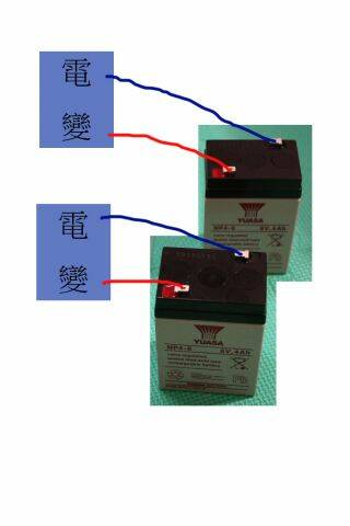

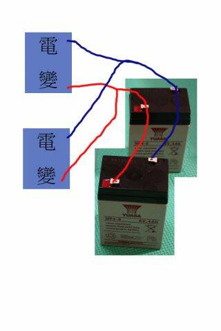

發問一下接法,請看下圖

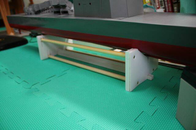

發布一下我新作的船架

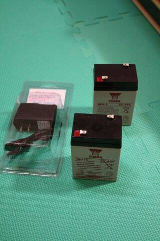

電池跟充電器
電池跟充電器

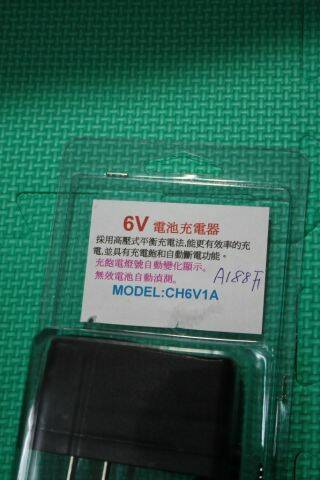

充電器規格
充電器規格
新做的船架
新做的船架
近一點看
近一點看
電池並聯接還是
電池並聯接還是
獨立接一個電變?
獨立接一個電變?
發表於 2009年7月24日 06:00 PM | 顯示全部樓層
兩個接法都可以
不過我比較偏好第一種 全部並聯的方法
 樓主| 發表於 2009年7月24日 06:31 PM | 顯示全部樓層
謝謝您!就聽你建議吧!!
