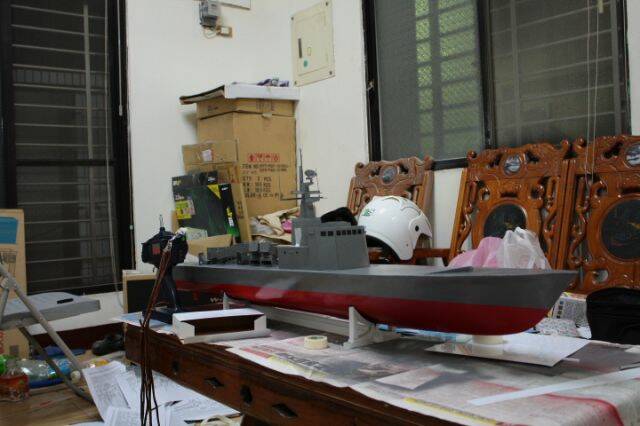

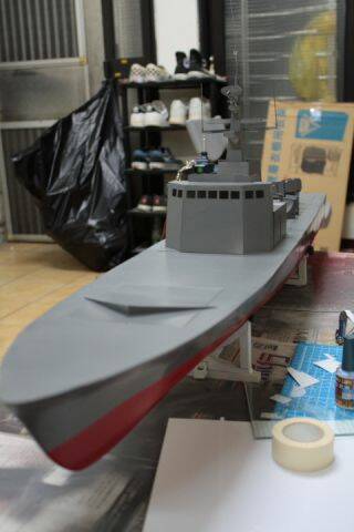

塗裝改變囉!
塗裝改變囉!

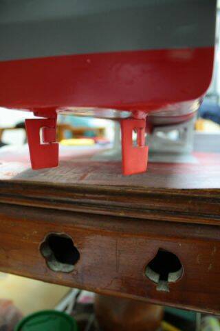

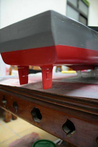

舵也裝上囉!!
舵也裝上囉!!

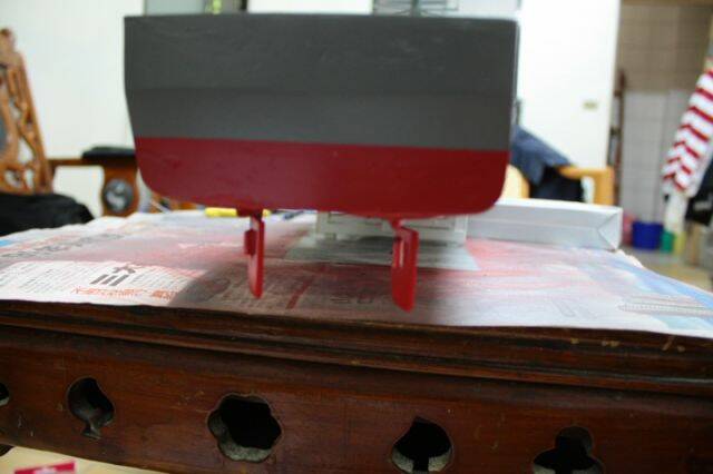

舵的最大角度
舵的最大角度
這是沒轉向的樣子
這是沒轉向的樣子
轉另外一邊
轉另外一邊

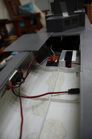

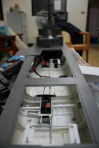

裡面的樣子
裡面的樣子

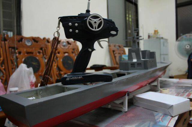

開關、接收器、接收器的電池
開關、接收器、接收器的電池

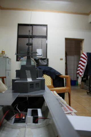

天線在主桅上(用鉛線可以嗎?)
天線在主桅上(用鉛線可以嗎?)
槍控遙控器!!
槍控遙控器!!
