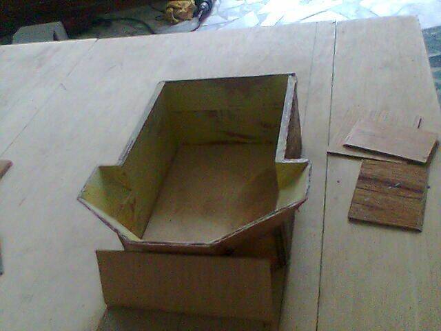

發表於 2009年7月5日 01:06 AM | 顯示全部樓層
這是用1200砂紙磨的模具.也不噴膠葛.因外表要噴漆.就省膠葛了
發表於 2009年7月5日 01:10 AM | 顯示全部樓層
上膠葛等乾再積層......
