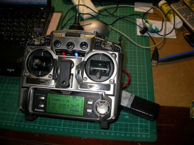

今天發現奇怪的現象了,看來不是模組的問題,而是電池的問題,
遙控器電池分別使用
1.原廠Ni-Cd 8.4V  正常 RF模組藍燈亮

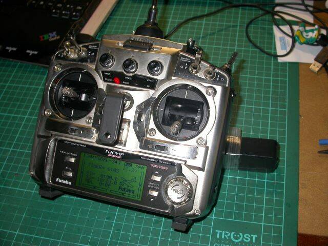

2.第一顆鋰電 11.2V  異常 RF模組藍燈不亮
3.第二顆鋰電 10.6V  正常 RF模組藍燈亮
4.第三顆鋰電 9.6V  正常 RF模組藍燈亮
*鋰電皆有二極體降壓
每顆電池重複交叉試了N遍,還是一樣的狀況
之前第三顆鋰電剛充飽時也是RF模組藍燈不亮,
現在用到剩9.6V ,再使用竟然正常了....
會是電壓太高嗎?我知道不太合理,可是.....
有人知道為什麼嗎?
等我把 第一顆鋰電(11.2V)用一點電,我再來報告現象

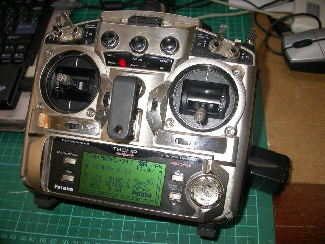

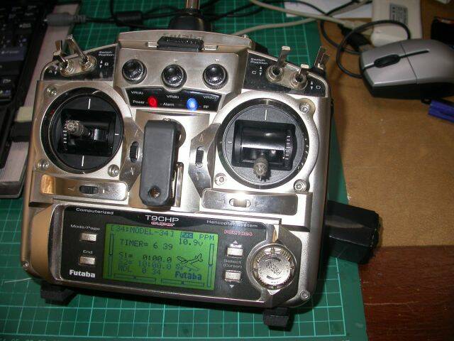

 樓主| 發表於 2009年6月19日 07:28 AM | 顯示全部樓層
昨晚試了一下,只要面板電壓顯示
     >11V(含)RF模組藍燈就不亮
     <11V(不含)RF模組藍燈就會亮
如果在11V附近飄,一開機RF模組藍燈會亮,但發出嗶~~~一長聲後,RF模組藍燈就熄滅
看來真的跟電壓有關

發表於 2009年6月19日 09:03 PM | 顯示全部樓層
有可能電壓過高 .搖控器鋰電 JR 接頭 跟 Futaba 接頭 電壓不一樣.
Futaba 比 JR 接頭低 0.6-0.7 V
