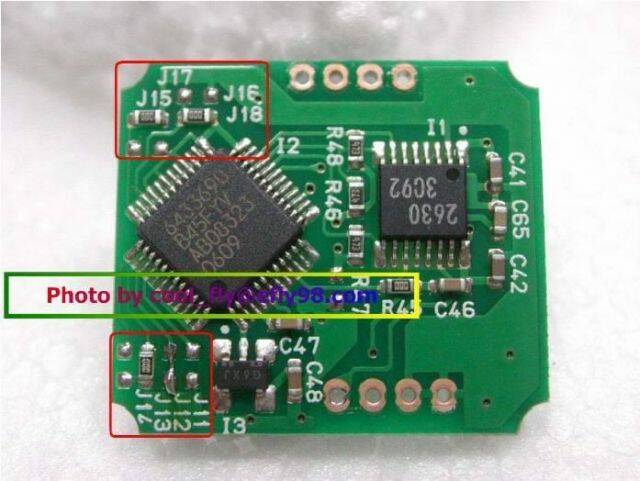

請問FET是指哪一個元件?是否是三隻腳,分別量看看是否導通?
附上圖片,請幫忙指導,謝謝!!
發表於 2009年6月14日 02:28 PM | 顯示全部樓層
圖2中上座標有一顆最大黑色是發射晶體 有3支腳
腳位 C B E 用視波器量一下看有沒信號.
沒有視波器用電表量只能測到電壓 而且又是72MHZ的電路
只能簡易測試 發射晶體電壓有沒9-11伏 發射信號有沒來
(高頻的電路如果是頻率偏頻不是電表就可測試)
如果測試工具只有電表那就只能測試各級電路電壓
查一查晶體有沒壞.
