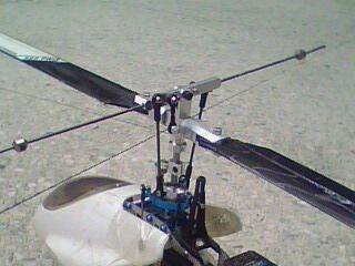

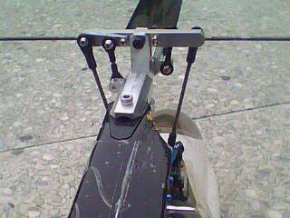

發表於 2009年6月17日 05:13 PM | 顯示全部樓層
Bell Rotor Head
自製貝爾旋翼頭,請參考!
 樓主| 發表於 2009年6月18日 10:10 AM | 顯示全部樓層
原帖由 PaulWang 於 2009年6月17日 05:13 PM 發表
自製貝爾旋翼頭,請參考!
不錯喔!
你的 混控臂 差不多也是 2.3:1
但是你多了 平衡桿 這樣會比較 柔 一點

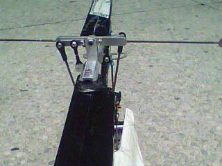

發表於 2009年6月18日 01:51 PM | 顯示全部樓層
自製貝爾旋翼頭,請參考!
這個才是標準的貝爾混控旋翼頭
