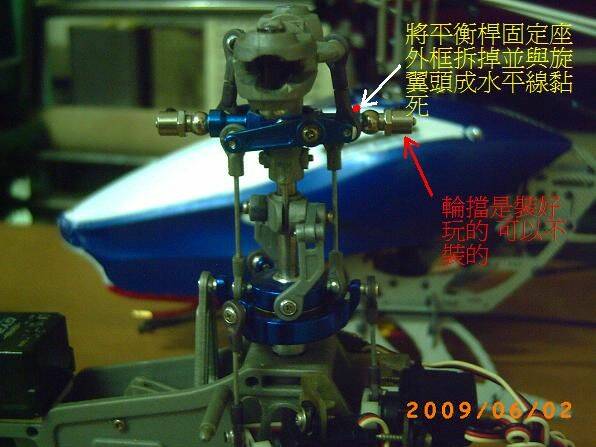

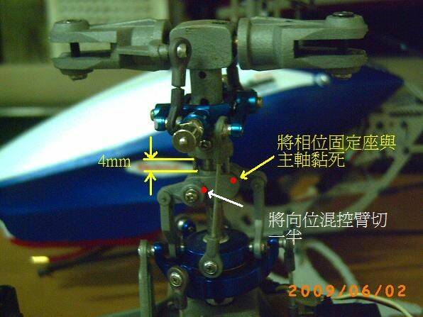

都沒來爬 直昇機版 好像快兩年多沒玩直昇機  手上這101台古董小暴龍放到快發霉了 沒有像你們現在手上的小暴龍金光閃閃 大家忍著點看它
手癢.......又拿出來摸一摸 想給它買件西裝穿 不過不知跟新版的小暴龍西裝合不合
既然想穿西裝 那一定要像真一點 平衡翼就不要了[捨希拉] 於是...........動刀
自己看圖吧! 改好後 稍微把一下 還蠻好飛勒[ 不好飛你可以上來指教 ]  所以分享給想穿西裝的小暴龍飛友[請勿營利用]
這個是 2.25:1 的 降貝爾系統[跟直接改貝爾系統過大反應是不一樣的][不知 V2 版混控臂有沒有更動 可以自己先量看看] 所以你想要在柔和一點可以將AIE ,ELE 的 EXP 設為 -20 ~ -30 左右
當然如果你有 約2.4~2.5:1 的混控臂拿來直接裝應該就很完美[先不考慮內十字盤外徑]
半天就可完成 很好改無須大手術 且都是原廠零件 只須調一下雙槳既可

 樓主| 發表於 2009年6月6日 09:06 AM | 顯示全部樓層
一樣是可變螺距
放心啦! 我自己沒把握的絕對不會亂PO出來 改了你就知道保證很好飛 [上面的混控臂還是活動的 只有平衡翼座是固定住的不要搞錯 我也只用缺氧膠和瞬間膠黏而已 當然用螺絲攻進去最佳]

剛剛去查了一下 小暴龍 相位固定混控臂 一組也不過3xx元 切下去應該不太會心疼

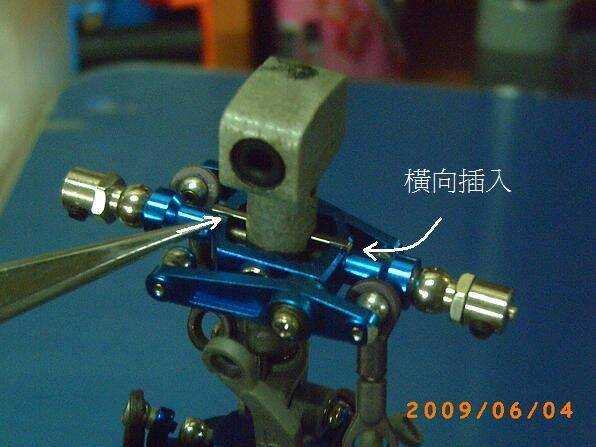

有個更簡單的固定方式 找一根小鋼板 插入 平衡桿 活動範圍區旋翼頭中間的那個小溝槽[要沾膠插入] 這樣 平衡桿 固定座就不必用之前的方式用粘的 而且要回復原狀也很容易

謝謝分享, 想實驗一下,請問相位固定混控臂不切也可以嗎, 另外ccpm 也可以改嗎?
