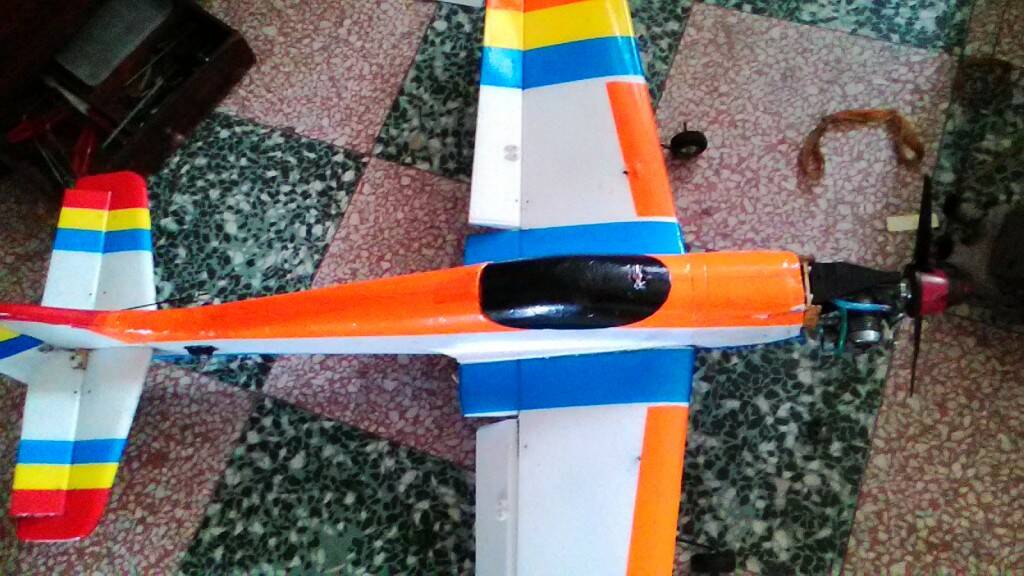

冬天用魔油. 怎麼2顆小引擎不到50趟很快就磨虛掉. 就把 tt15 汽缸活塞換新.
到和達化工. 買 4L一桶木精回來自調. 其實飛機用油隨便調 1:6~1:8 都可以.雷虎引擎蠻適用自調油的
之前買 20L一桶放久了.木精變質. 飛不到 2分鐘就熄火. 現在 4L用完再買. 千萬別放久
這是雷電改油機. 大福雷電已經改油超過四架了.
飛到消音器後段掉了. 化油器熄火迫降撞斷了.改車用油針. 還是繼續飛. 目的就是看看撐多久才磨損. 用中速飛就很夠了
100cc 油箱 15引擎 飛 11分鐘下來還有約 20cc. 每次飛 4趟. 買4L 要飛完就很拼了
剩下的魔油放著也浪費. 用 1/4 魔油+ 3/4 自調油. 這樣就不會傷引擎了
