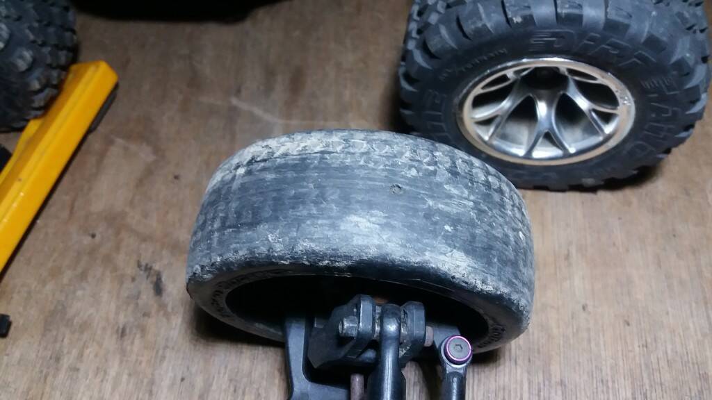

今天第三週試自調油,找到問題並解決了,
三週下來,調引擎的功力大增,爽噴了幾桶油,
前輪變光頭了,

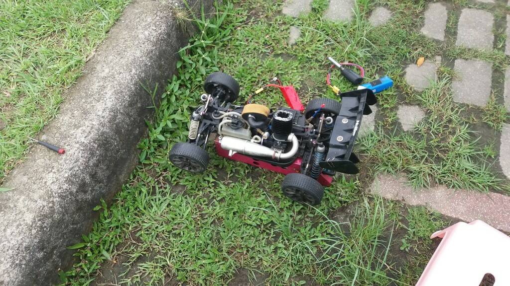

之前自調油一直過熱, 倒掉不少也放棄自調油
2017/05/02 用飛友調自調油+雷虎 46引擎, 中速飛了 8分多鐘, 還算可靠; (一直怕它過熱, 緊聽著引擎聲)
飛友說: 一般木精含水量品質會變差, 若揮發性一樣好就是蓖麻油的問題.
原來之前的問題是在找錯供應商, 下次找同一家能一化工原料行買 ( 比例是 6:1 )
雷虎 46 用此自調油高速會比較"唧", 火星塞幾趟就燒了, 所以保持中速就好
下次再用 4c 引擎試試
用自調油火星塞壽命會比較久 會吃火星塞可能有輕微過熱現象 4c引擎我看還是不要用自調油 或者用合成廠油混少許自調油  詳情 回復 發表於 2017年5月10日 06:46 PM
