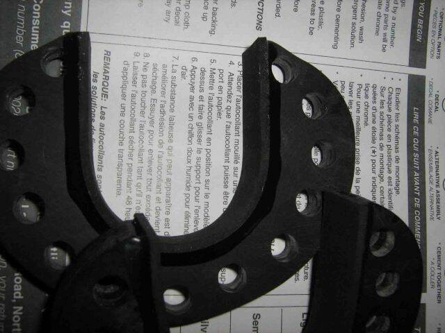

為WTC做的軟板凳-支架上貼泡棉膠帶。

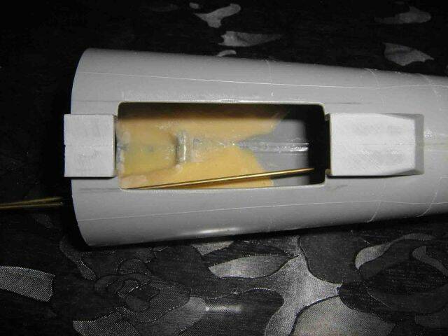

修改前水平舵,受力的地方都更換了黃銅件,由于船主不需要前水平舵收放功能,所以收放機構沒有做,偷了個懶

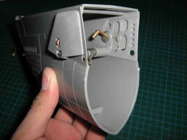

裝好船首,把舵裝上去。

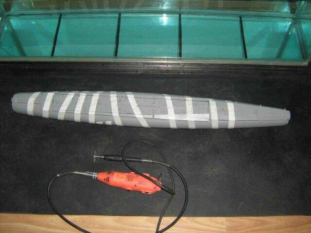

开始粘合外殼,當然不能忘記WTC的軟板凳

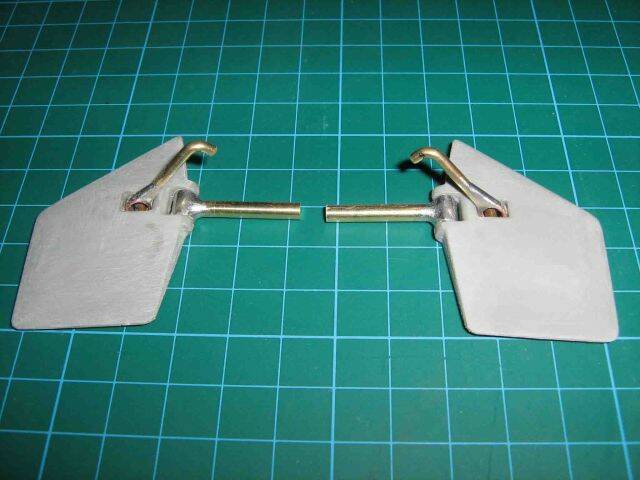

尾部復雜,制作緩慢。

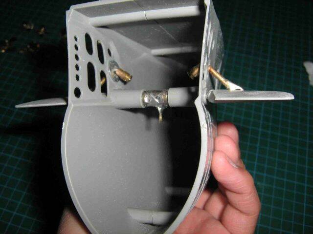

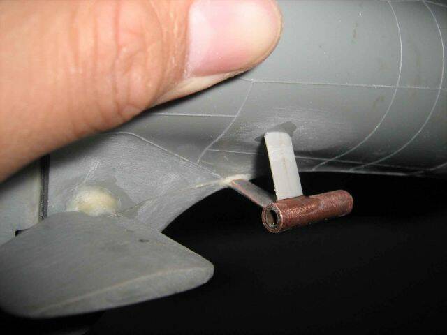

改裝好的尾水平舵
改裝好的尾方向舵

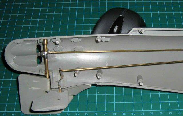

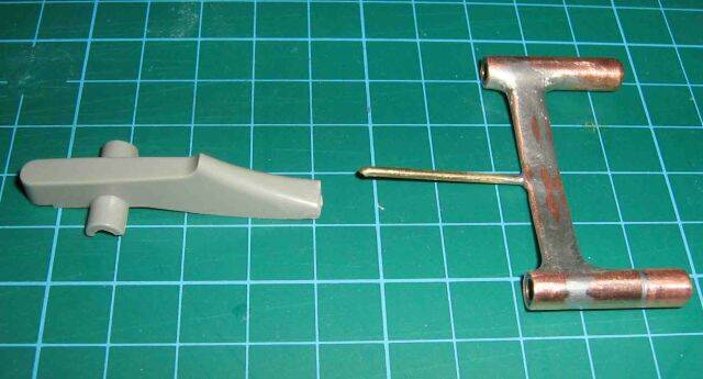

螺旋槳支撐用銅料重新做
假組一下,測試拉桿都沒有阻礙

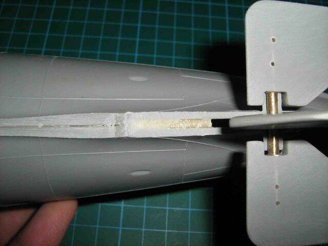

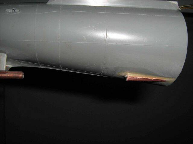

 樓主| 發表於 2009年5月26日 05:17 PM | 顯示全部樓層
將尾部外殼粘合,涂環氧樹脂膠到靠近尾部螺旋槳支撐的船殼內部,并讓環氧樹脂堆積在一起。
注意不要讓環氧樹脂流淌到尾部水平舵運動的地方,那樣會很難得清除。
將重做的螺旋槳支撐粘于原件位子,注意要讓溝壑內灌滿膠水,這樣才能更牢的粘合新的螺旋槳支持。
同時不要忘記在這個新螺旋槳支撐上鉆孔,方便安裝時固定牢靠。
[ 本帖最後由 liverpoolzero 於 2009年5月27日 03:36 PM 編輯 ]
