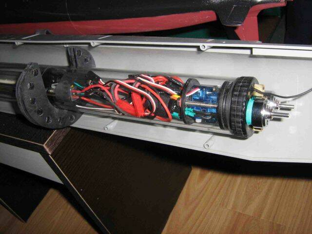

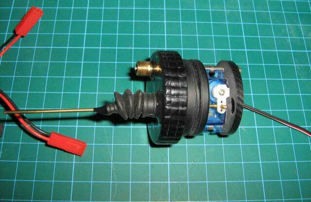

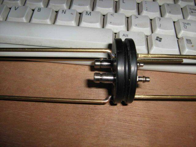

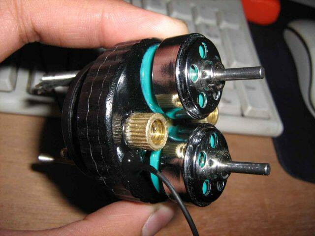

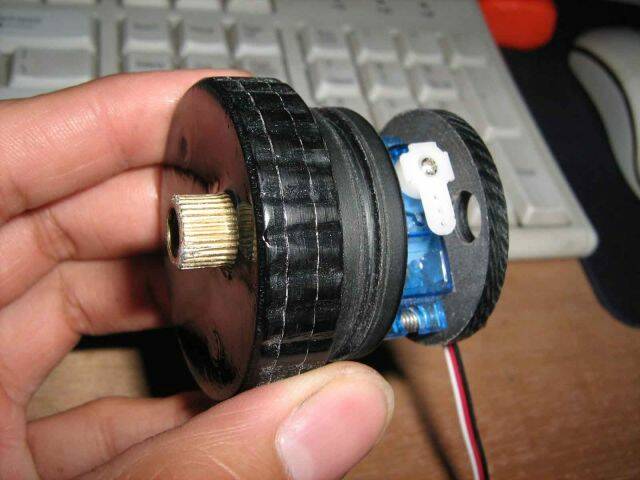

后END CAP上裝上雙車無刷馬達。
前END CAP上設置了一只伺服器,用來驅動前水平舵,也可以加裝前舵收放伺服器。
中間的隔離塞上裝兩個氣嘴,相信各位已經知道是什么沉浮方式了。
開始假組

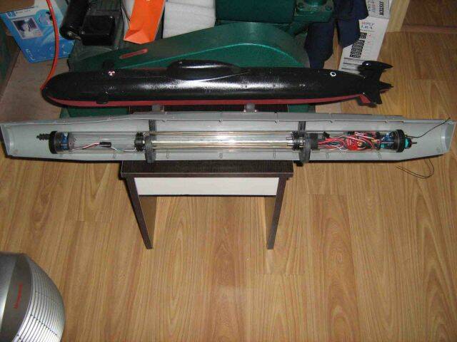

哈哈,做這么小的直徑初衷不是為了減少重量,而是為了不從水線位子切割艇體,只用從甲板下面稍微切割一點就可以方便WTC的裝卸。還不用破壞美觀。

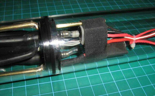

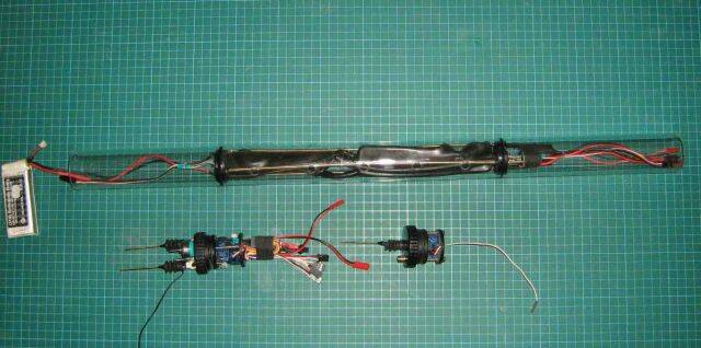

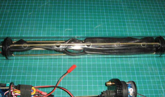

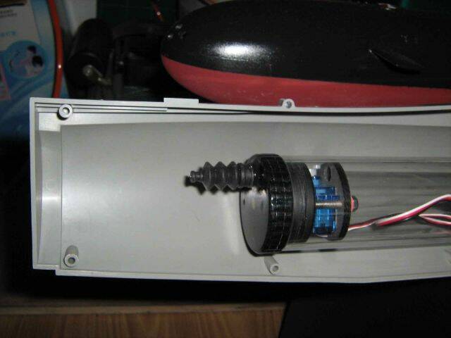

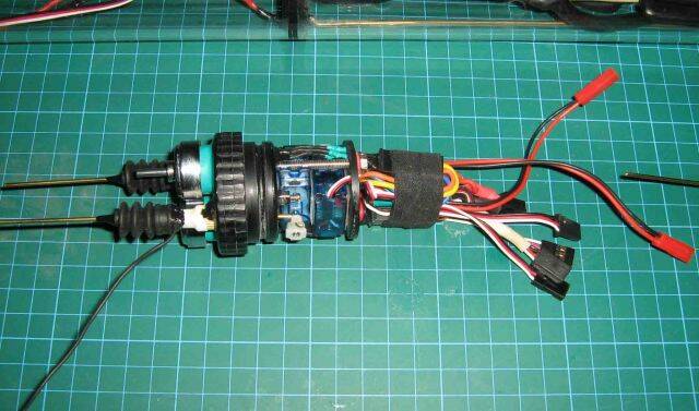

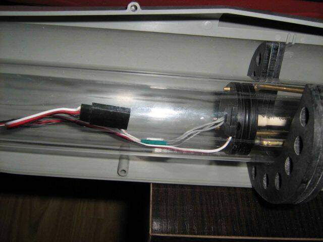

該鉆孔的鉆孔,該涂膠的涂膠,該安裝的安裝.....開始正式裝配WTC,有望明日試水。
看到小氣幫浦與小螺線閥沒有!
