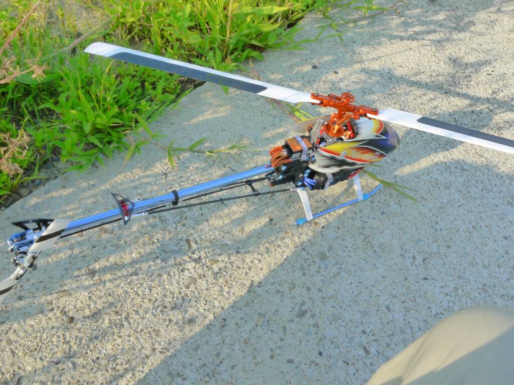

改裝完成的 V450GV8D03 + RX1202 原廠未刷的DEVO12S 的控
在更換完成燒掉的ELEV舵機之後 , 試飛3個架次
只有一個字形容 : 爽
全機目前大概只剩塑料空機架 , CCPM舵機3個 , 尾前皮帶傳動組 , 是 V450D03
其他的 , 都已不再被華牌綁死 !
我告訴自己 , 可以用力摔了 ! 副廠件很多便宜備料可以替補了 !
另...改裝完後試飛心得
1. 4 面停旋穩定操控性 : 原廠 = MB版450PROV2 = V450G8D03
2. 航道操控性 : V450G8D03 =  MB版450PROV2
         > 原廠 ( 並非不佳 , 只是6軸修正介入太多很會點頭,
            在倒退航道,尾巴會偏離航道鎖不直.. )
3. 航道 暨 航道繞圓 性能 : MB450PROV2 = V450G8D03
         > 原廠 ( 理由同上. 必須要適應 6 軸的闢性,要時時修正)
4. 陀螺優化性能 :  MB450PROV2 = V450G8D03 > 原廠 ( 不說了 , 華牌這一點, 大家都很清楚 )
5. 3D 前滾翻 360 度 :  ( 我技術爛到不行 , 只會這項 )
MB450PROV2  很柔的大圈翻 , 圓周弧度 很柔 , 翻滾速率很固定 , 節奏很好抓
                           有前輩形容這是滯空性 , 給予飛手更多反應時間打正副 PIT..
V450G8D03 前置舵量一打 , 機子先慢後快的抬尾 , 接著快速, 近乎原地空中直接翻轉
                           尾巴在天空 , 畫出來圓周弧度 ,
                           沒有 MB450PROV2 那麼柔 , 翻滾速率 不是一成不變 ,
                           應該可以用一句話來形容 , 靜若處子 , 動如脫兔 !
                           第一次翻的時候 , 由於已經習慣 MB450PROV2 的柔翻大圈弧度
                           差點反應不及 打負 PIT !
                           不過,我想...如果習慣後 , 假以時日 , 應該可以翻很漂亮 ,
                           像模擬器一樣 , 原地滾轉 , 不是難事 !
原廠 , 翻不正 , 尾巴很容易鎖不住 , 會 甩開正圓切面 , 大概 1x 度 ,
                           須一直修正 , MB450PROV2 和 V450G8D03 , 都沒這困擾 , 鎖的漂亮 !
                           翻135度過去之後 , 打負PIT 的同時 ,
                           得要擔心 , 十字盤有沒有平 , 機子有沒有平
                           不然 , 很有可能會因為 , 尾巴亂甩 , 迷向打錯舵 , 翻的歪歪扭扭 !
                           簡單說 , 畢竟只是3D入門的450級練習機 ..就不要求太多了 !
                           話說回來 , 如果原廠性能很完美 , 那.. 換一大堆裝 , 改成 V450G8D03 ,
                           我是在改心酸的尼 !
總結 .
MB450PROV2 硬朗 , 穩定 , 很陽剛 , 手停機停 , 反應快速
         不管是何種違反地心引力 , 很難想像的角度 ! 他都會直挺挺的定在空中 !
V450G8D03 , 穩定 . 反映柔柔的很跟手 , 手很柔的撥動搖桿 , 畫小圈圈
         機子也會像個溫柔的小舞者 , 回應跟著你 , 在空中 , 畫下一個又一個柔柔的圈 ,
         但.. 動起來 , 宛如天際一道霹靂 !
原機未改的 V450D03 , 穩到很誇張的放開雙手 ,
         都可以很放心的 , 讓他在離你 一尺的地方停旋 ...
         但.. 動起來 , 可能得要先習慣適應它的 6 軸介入修正 ,
         姿態上很可愛的6軸自平回正點頭 !
以上小小測試飛行心得 ...
PS. V450G8D03 改裝完 , 總花費已遠遠超過我的 V450PROV2
     更直逼 亞X 原裝 450 PRO DFC 3GX 版 , 值不值得 , 請各位大大自行斟酌 !
     由於第一次接觸這顆陀螺 , 很多參數 , 還需細調研究 ~
     MB 比較省心 , 隨便調隨便穩 !
     原廠的 BNF , 更是拆包即飛 , 控調一調大小動 與 原廠參數設定 ,
     其他都不用動  , 裝上電池就可穩穩的飛了 !
     ( 堪稱新手最佳入門 450 級 , 一點都不為過 ! )
     另..整體後勤補給來說 , 改裝完後的 V450G8D03  , 可不虞斷料 ,
     由於是皮帶版 , 更是免擔心掃齒 , 也大大降低維修保養費用 , 與 塔x MB450PROV2 費用相當 !
如很多前輩說的 , 人生就在折騰 !
在折騰完 V450G8D03 , 很有成就感 !

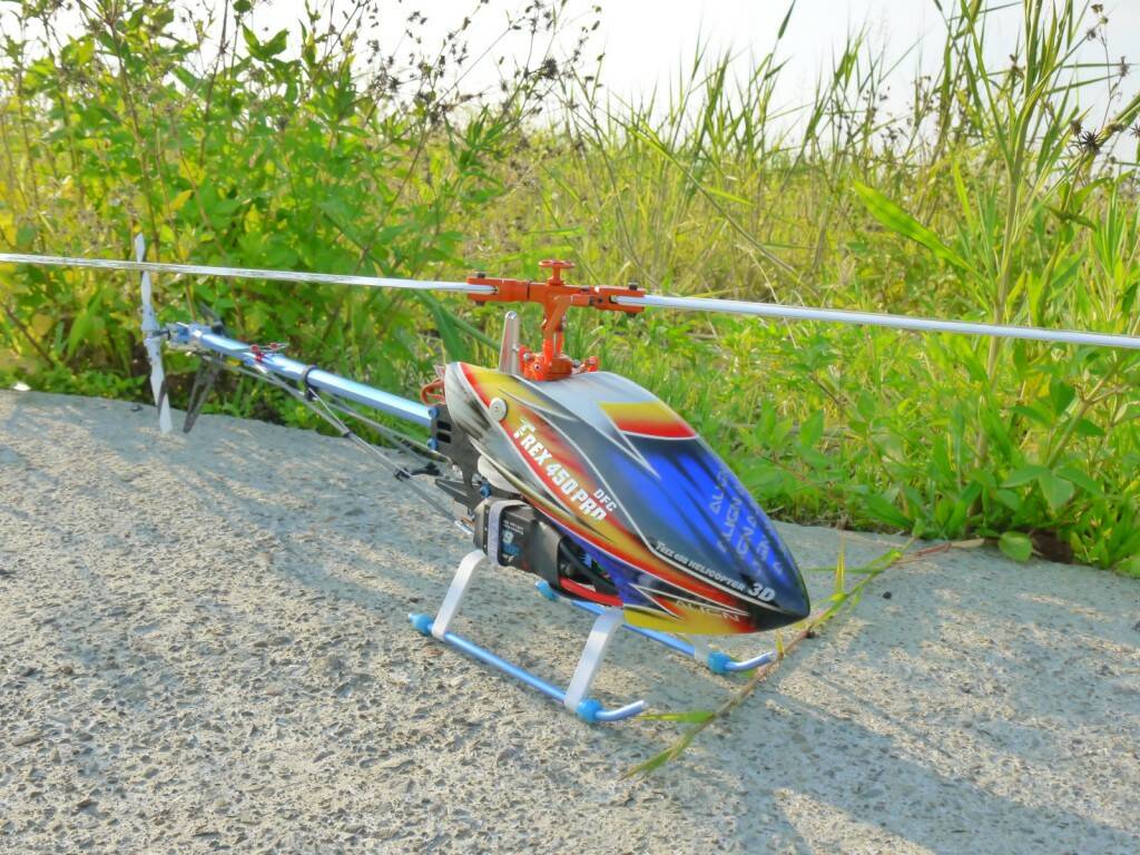

小弟在改好V450D03+3GX那時,黑牛大也在場... 當到場測試翻飛到一半就NO控了
V450D03原廠舵機1顆在半空燒了,因為小弟本身有閃光+近視...發現NO控看不清機況就突然把控丟給黑牛大救機處理。還好那次周邊都是田地+大草原,也只有我跟黑牛大而已,幸好無發生任何意外,機子也只小摔換個尾管與橫軸就沒事了。
當時拆下燒毀舵機檢查到底是什麼狀況,結果看機板半邊整個被燒得焦炭...根本查無原因...。唉~
自從這次就怕到了,心一橫乾脆換一換
其實小弟比較講究的是細節
RX2703H-D始終無法滿足慾望,再來往3GX嘗試~結果也發現鎖尾的問題。最最後...
V450D03玩到最終~將會很神速的蛻變...
這架450是真正的450Pro V2+MB,CCPM是MD933+KST DS215MG尾舵+好盈60A飛騰系列+Tarot 450MX 3S版
只有頭罩是純粹好看所以才忍痛花下去,亞拓頭罩真的超厚要摔破也難
不過在某一天測試MB時,開IDLE對尾前翻時突然來個瘋尾+摔機...還差點找不到屍體,因此加裝了BBCall在機體裡 ,這帥氣漂亮的頭罩也因此而出現裂痕與掉漆....XD
而摔機原因就是使用果凍墊,腦殘忘了上魔鬼簪綁起來...
其它機體都是塔牌+冰人改裝件,個人覺得塔牌450精度還不賴
MB的鎖尾真的無須懷疑,還有它調機的細節與需求沒有很高,如同S大說的....隨便調隨便穩 = ="
鎖尾也是....只要抓到尾0螺距調好機械後,剩餘的就交給它去管。
若連這架450也無法滿足時......?? 有機會再說吧~哈~~~
