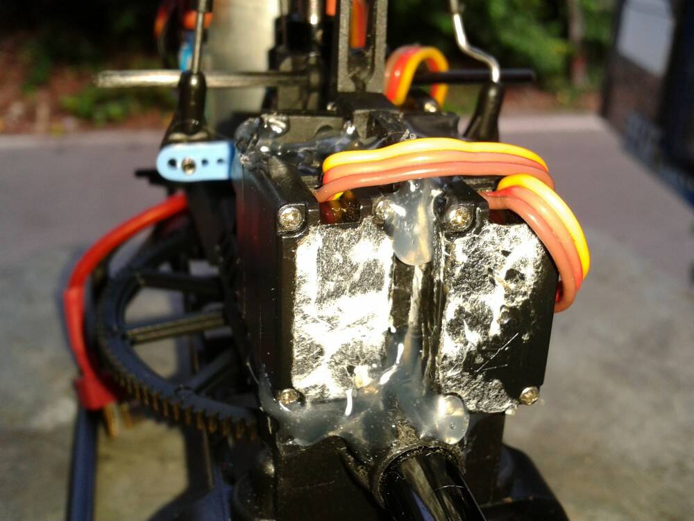

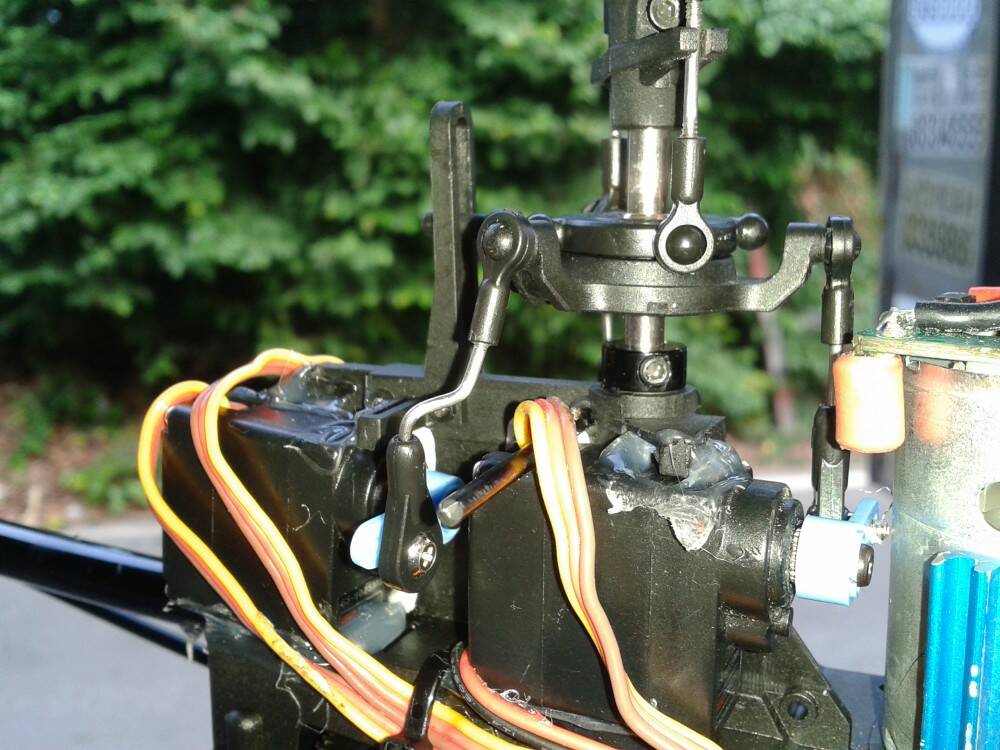

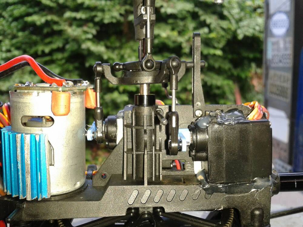

今天終於把9025舵機裝上,機體有修舵機部份把耳朵全砍了,擺臂有
時間再僑90度,測試滿意舵機球頭使用450球頭加易粹擺臂,舵機固定使用雙面膠 + 熱溶膠。

發表於 2012年11月2日 08:14 AM | 顯示全部樓層
原帖由 tonyseed 於 2012年11月2日 08:05 AM 發表
時間再僑90度,測試滿意舵機球頭使用450球頭加易粹擺臂,舵機固定使用雙面膠 + 熱溶膠。 ...
ㄜ... T 大 , 熱熔膠 的 附著黏合能力 不是很好ㄟ
這樣強度夠嗎 ?
我覺得 還不如用 束帶 省事一點 , 強度又好 ...
但 .. 熱熔膠 大大既然已經用了 , 就把他當成 填縫隙 與 緩衝 之用 ,
周圍 再用束帶束起來補強 , 強度應該就百分百了 ...
