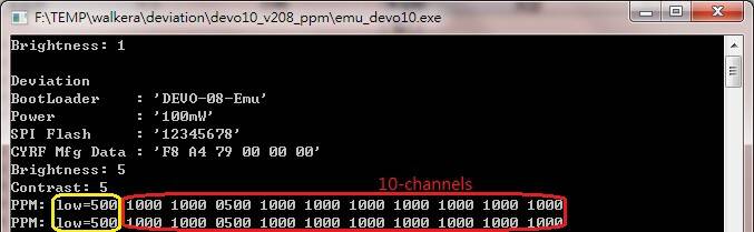

發表於 2012年12月10日 05:35 PM | 顯示全部樓層
原帖由 suvsuvsuv 於 2012年12月10日 12:16 AM 發表
请抽空试一下楼上的最新版本,里面的devo10.dfu和emu_devo10.exe都已经将NOTCH设为500, 同时可以设置ppm为10通道
我從模擬器上看到改為500了 !! 晚上我測下信號.
notch=500us
notch=500us

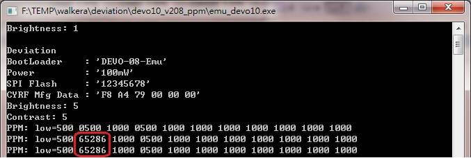

下列(中文部分)是我的建議方式:
==========/src/protocol/ppmout.c==========
#define MIN_PPM_PW 500
#define MAX_PPM_PW 1500
MID_PPM_PW = (MAX_PPM_PW - MIN_PPM_PW) / 2 + MIN_PPM_PW
//計算 中點位置 = (全距/2)+(最小值)
= (MAX_PPM_PW + MIN_PPM_PW) / 2
//計算 中點位置 = (最大值+最小值)/2
hLEN_PPM_PW = (MAX_PPM_PW - MIN_PPM_PW) / 2
// 全距為 +100%~-100%, 因此100%=(全距/2)
#define MID_PPM_PW 1000        // 直接設定 中點位置
#define hLEN_PPM_PW 500        // 直接設定 半距=(全距/2)
static void build_data_pkt()
    int i;
    for (i = 0; i < num_channels; i++) {
        s32 value = (s32)Channels * hLEN_PPM_PW / CHAN_MAX_VALUE + MID_PPM_PW;     //改寫計算式,簡化計算
        pulses = value;
    pulses[num_channels] = 0;
static u16 ppmout_cb()
    static volatile u16 accum;
    u16 val;
    if (state == 0) {
        accum = 0;
        build_data_pkt();
    if(state & 0x01) {
        PWM_Set(1);
        if(state == num_channels * 2 + 1) {
            state = 0;
            return PERIOD - accum;   //改為 if ((PERIOD-accum)>3000) {returm PERIOD-accum} else {returm 3000}  至少輸出3000us=3ms同步信號
        val = pulses[state / 2];
    } else {
        PWM_Set(0);
        val = NOTCH;
    state++;
    accum += val;
    return val;

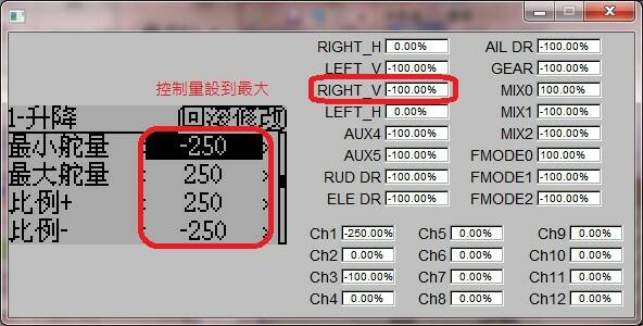

若是這樣就沒救了........ 混控太強大, 只能說使用前務必明確所設定的極限 !!
ppm_max_over
ppm_max_over
ppm_max_over
ppm_max_over

發表於 2012年12月10日 05:43 PM | 顯示全部樓層
原帖由 hmjack2008 於 2012年12月10日 05:35 PM 發表
823807
22ms的的总脉宽不符合标准,可能会带来不可预知的兼容性问题,所以总脉宽还是只能设为20ms, 因此ppm最大可支持的通道只能是9. 不需要验证能否支持10个ppm通道输出了, 只需要验证每个通道的中立点位置是否1.5ms就可以了
