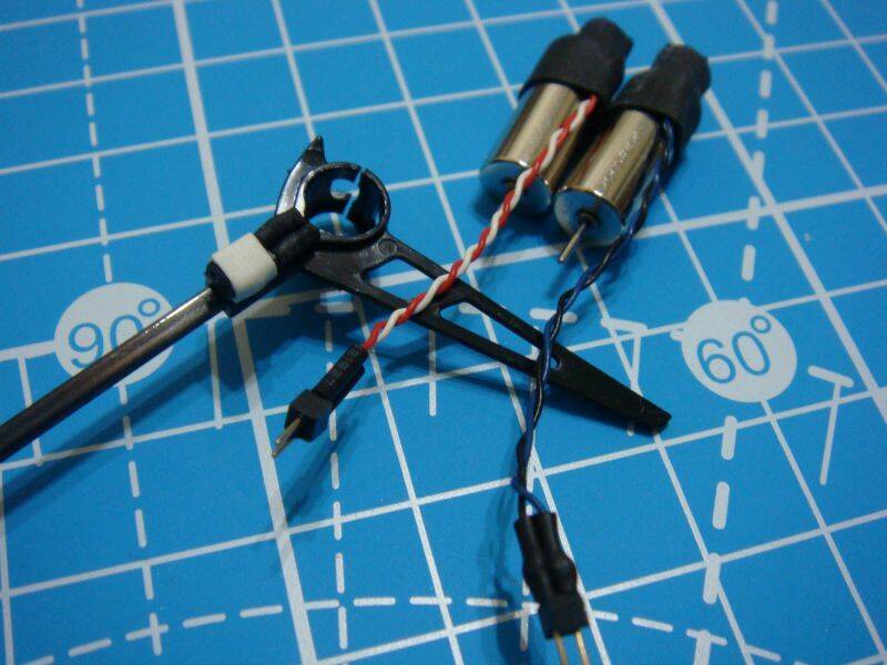

<<7mm粉紅蓋尾馬達續篇>>
呵呵~7mm雙色尾馬達

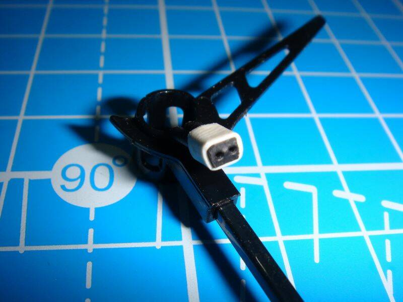

為了方便測試而做了尾馬達插座...

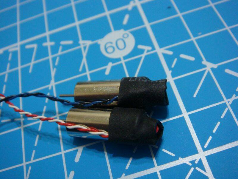

拿熱縮套管...口厄~您沒看錯就是這麼大片!其用途請往下看
拿去吹吹風機後... 其實這的功用就是保護馬達的線芯而已
...<<完結>>

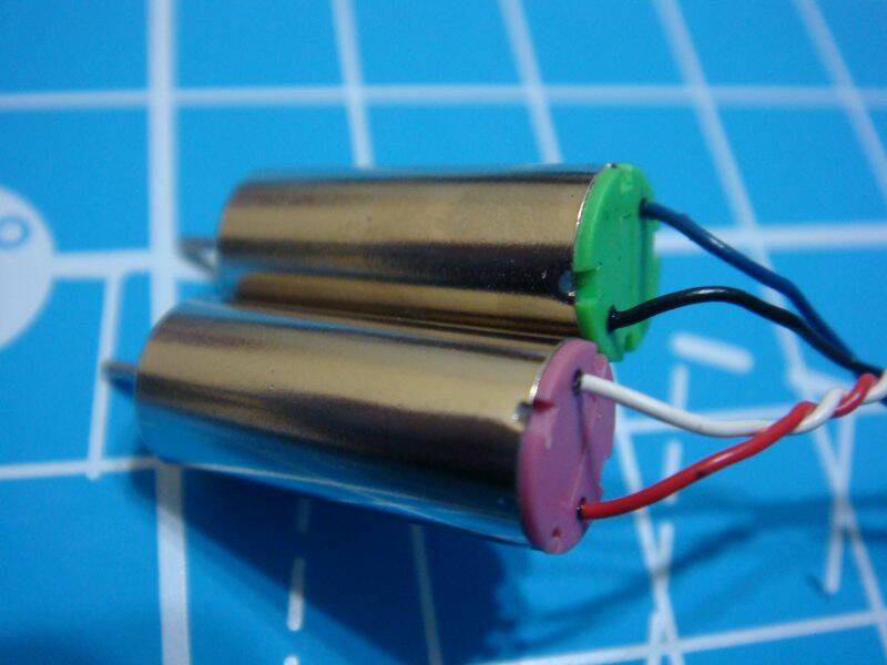

小弟就來說說兩顆尾馬達的能力吧,其實粉紅蓋尾馬達效能與反應能力比綠蓋來得好,但相對的有些許耗電...不過個人覺得還好。
綠蓋尾馬達在各方面也是不錯,相較下在某方面的能力這顆綠蓋尾馬達就會略顯不足,所以啦...其實這兩顆尾馬達都是不錯的選擇。
<<分析>>
若嚴格來講的話~暴力馬達(HP系列)翻3D就建議適合裝7mm粉紅蓋尾馬達了,因為在即時性的大變化PIT對於鎖尾效能上要求很高,而這顆7mm粉蓋尾馬達對於這個需求就會有很大的幫助。
至於7mm綠蓋尾馬達,在各方面表現也是不錯,但在效能反應上略差於粉蓋尾馬達,建議適合一般飛行航道都OK,翻3D也OK...但動力太暴力就會略顯它的不足。
小分析就給各位想改裝暴力的大大作個參考。
