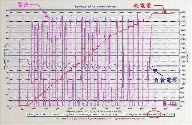

2/2/08 飛行紀錄
馬達: Himax 6332-230  螺旋槳: APC 20x13E
電池: Tenergy 4450mAh 22C 10S pack
電流(粉紅色)在78A左右,最後一個動作的負載電壓(藍色)是33.5V,耗電量(紅色)是4170mAh, 總耗電量也顯示在右下角.
電流太大耗電太凶,飛行感覺馬力過大

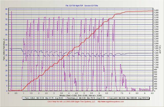

2/17/08 飛行紀錄 ==> 根據前次數據來修正數次後
馬達: Himax 6332-230  螺旋槳: APC 19x12WE
電流在70A左右,最後一個動作的負載電壓仍是33.5V,耗電量減少為3363mAh.整體飛行感覺較快但很順,所以這個設定就飛了兩年

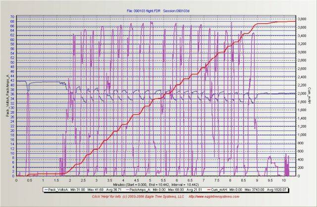

1/03/09 飛行紀錄
飛完一季超過80趟的Tenergy電池疲態已現,但還是能飛完整個Master程序.
電流在65A左右,最後一個動作的負載電壓仍是32.5V,耗電量減少為3743mAh

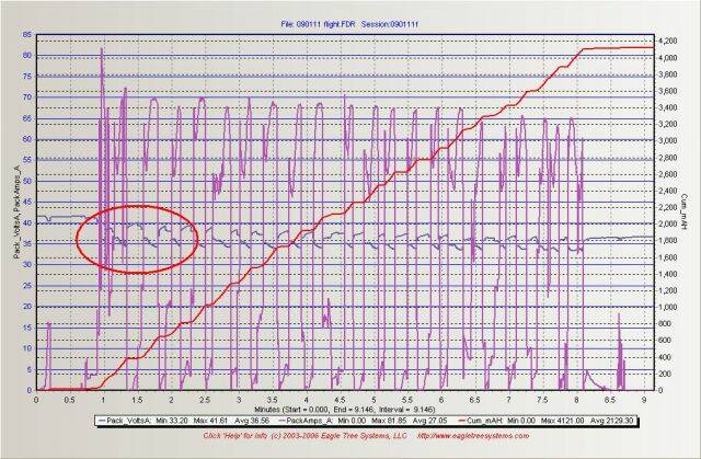

1/11/09 飛行紀錄
這是前面提過失敗嘗試的TrueRC電池
電池: TrueRC 5000mAh 15C 10S pack
電流在70-66A左右,最後一個動作的負載電壓是33.5V.飛來一路軟趴趴只得添加油門,結果是耗電量增為4121mAh.新電池就醬,沒啥前途.果然不到60趟就掛了

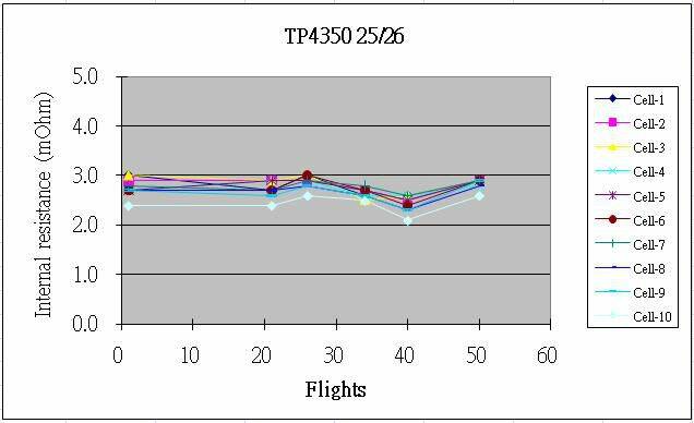

二月到現在又多飛了百來趟. 比較一下電池內阻的變化
先看TP5300,已累積到107趟,內阻近6歐姆.以比例來看,比起始內阻增加約50%.

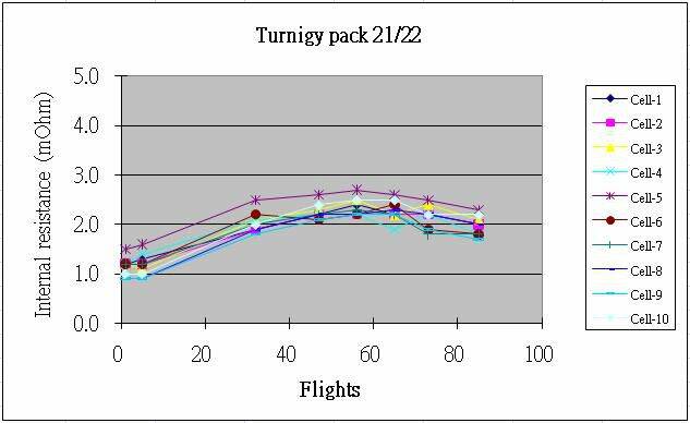

再來看俗擱大碗的Turnigy,兩組分別達到85與81趟.雖然內阻很低只有2歐姆左右,但以比例來看,比起始內阻增加約100%.

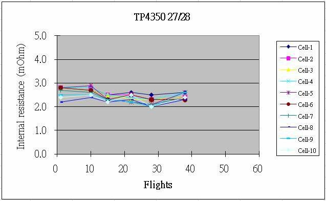

這兩條TP4350是今年初才加入.到50趟還沒明顯變化. 一分錢一分貨,數據擺出來一清二楚.TP電池貴是有道理的.
