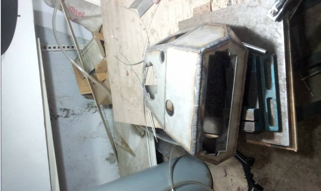

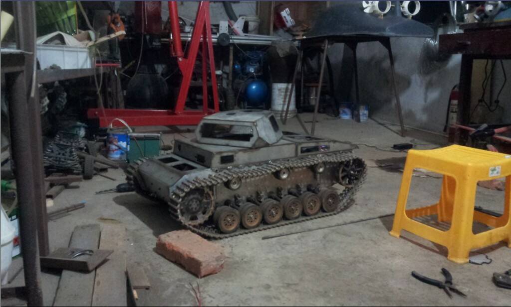

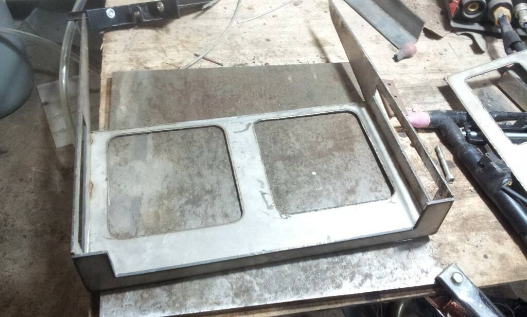

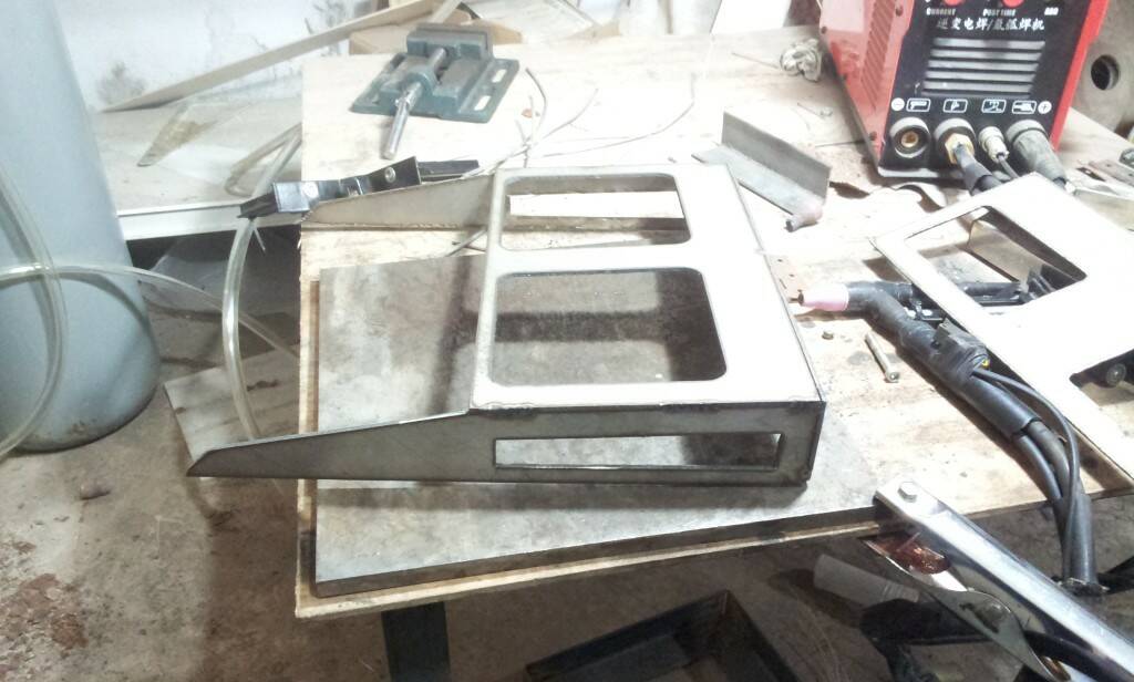

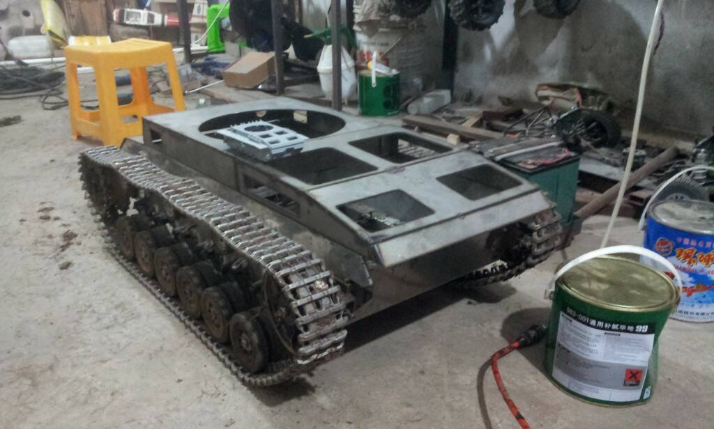

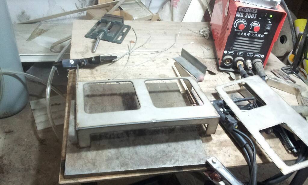

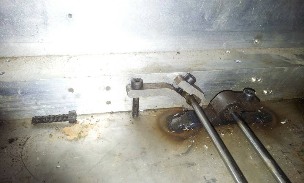

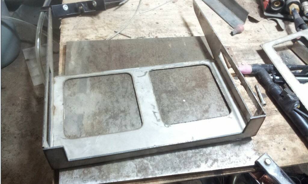

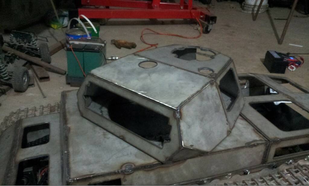

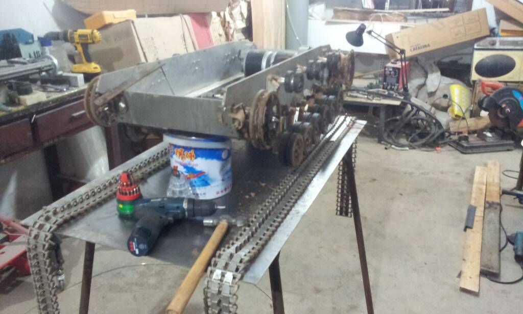

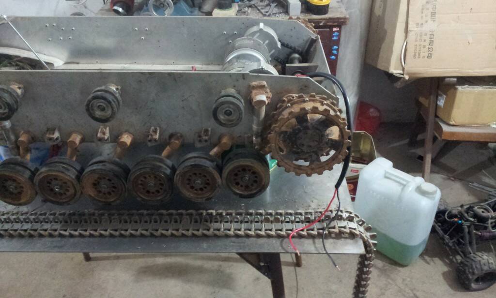

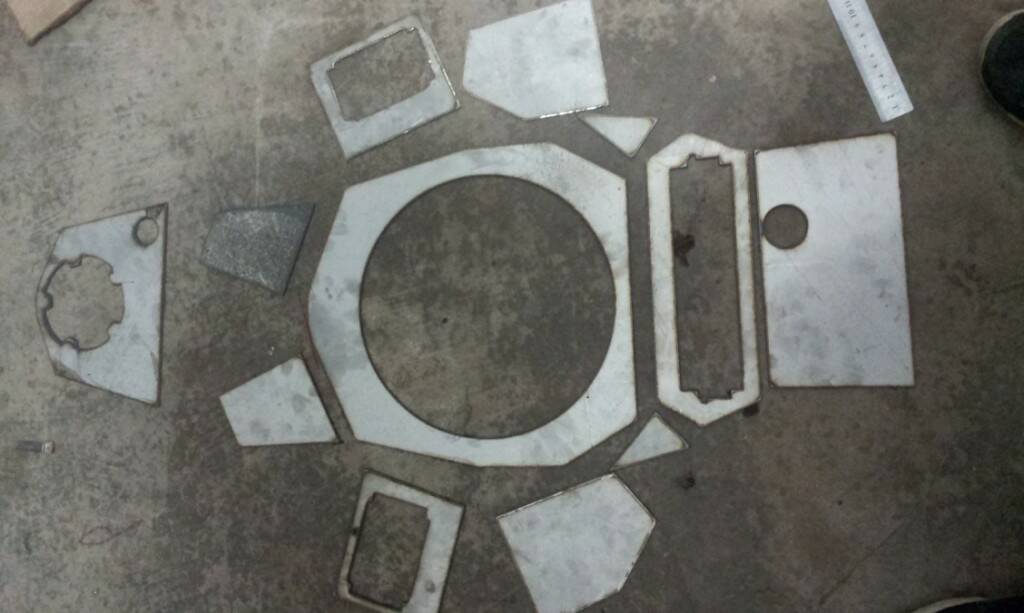

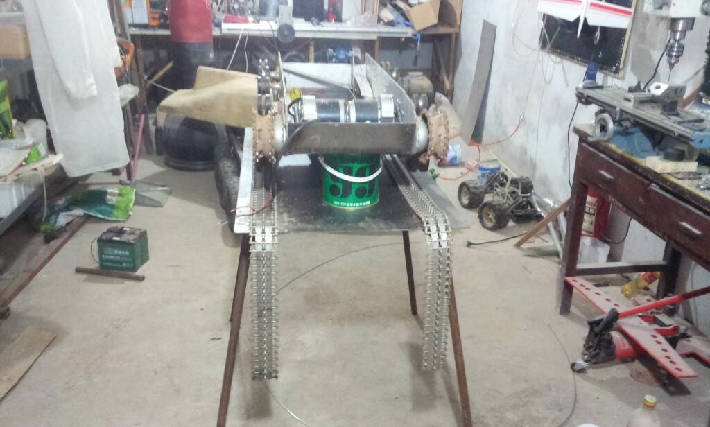

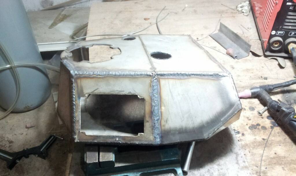

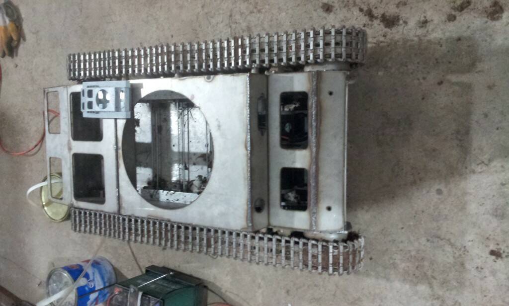

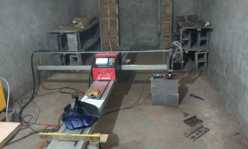

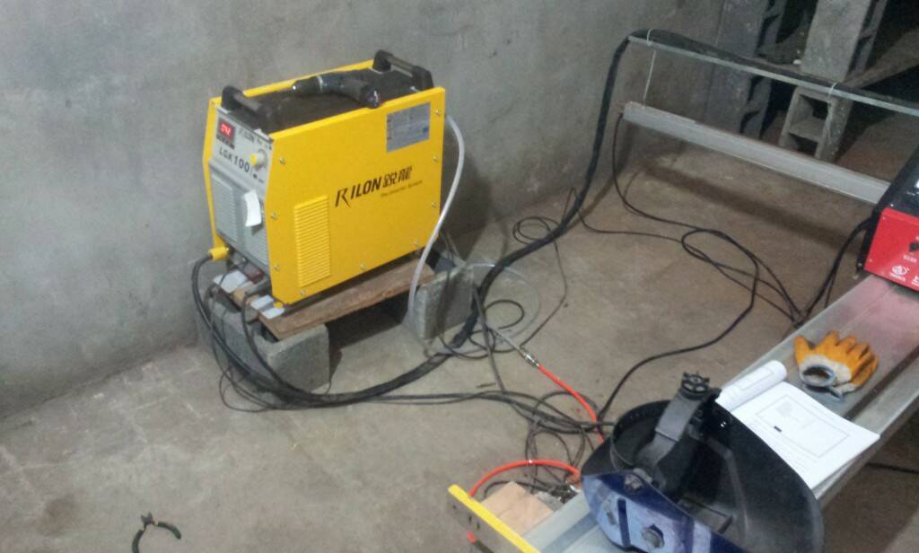

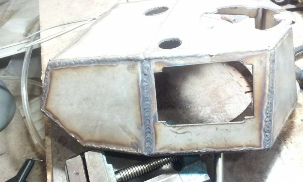

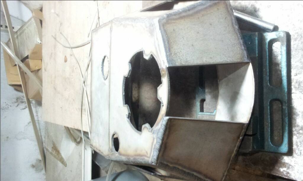

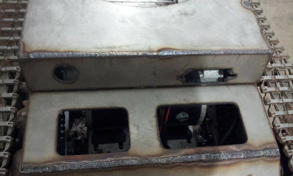

本人来着大中华局域网的一介p民,注册RCTW很长时间了,一直没有发过贴。首先声明,此panzer3号底盘出自上海的一个朋友,我自己负责上层建筑的制作,履带是低合金钢,路轮,摆臂都是钢的。车体使用3mm不锈钢。下面就看图吧

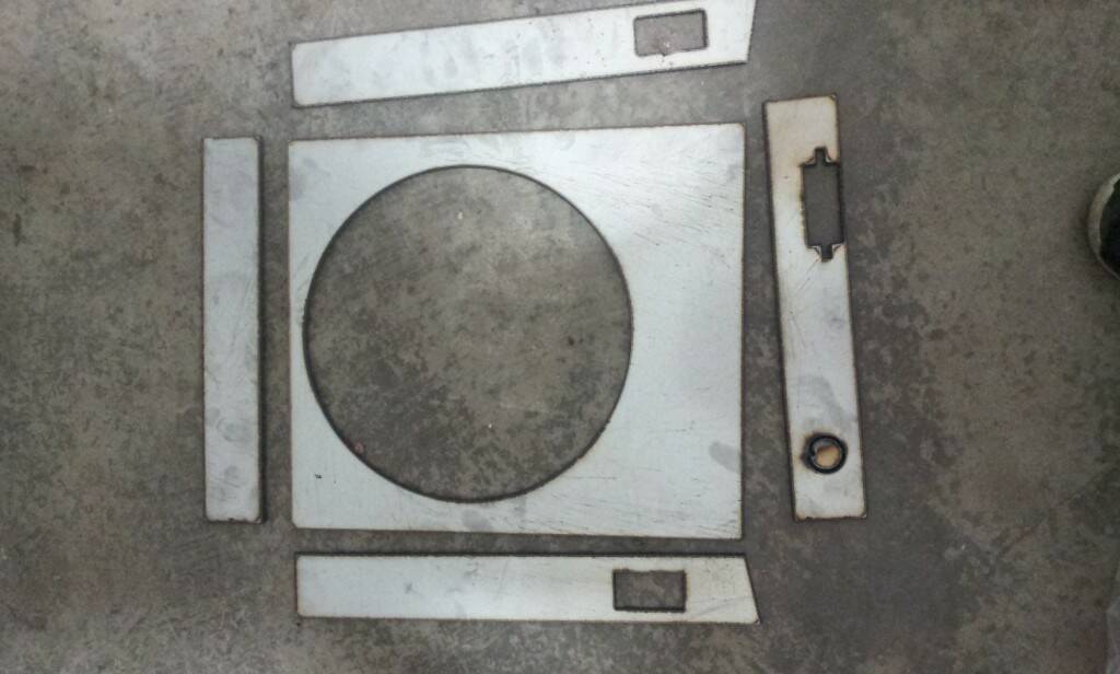

等离子切割的
等离子切割的

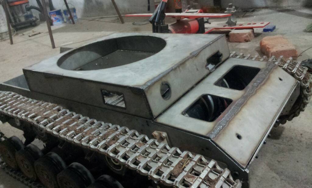

完成50%的样子
完成50%的样子
焊接水平比较差
焊接水平比较差
为做坦克买的数控等离子
为做坦克买的数控等离子
3号的底盘
3号的底盘

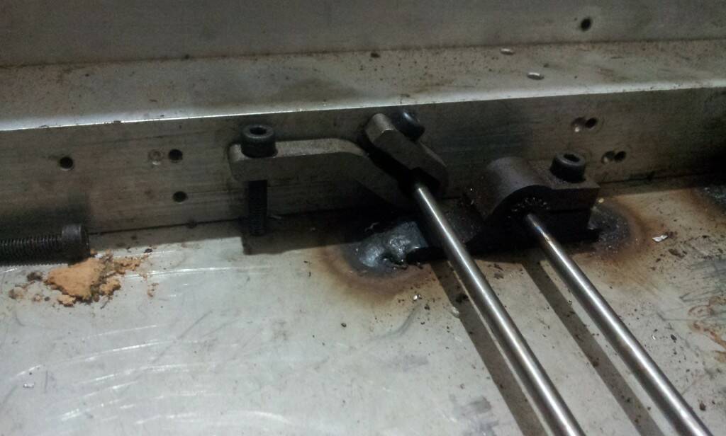

可调扭杆和可调限位
可调扭杆和可调限位
等离子下料
等离子下料

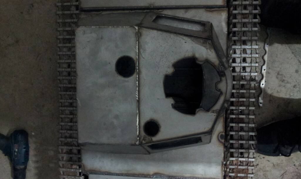

后引擎盖
后引擎盖

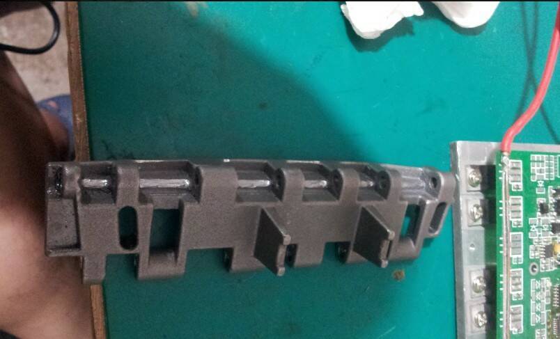

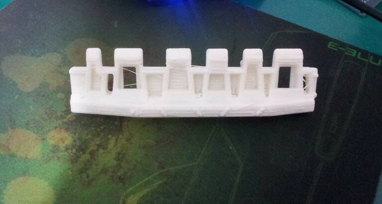

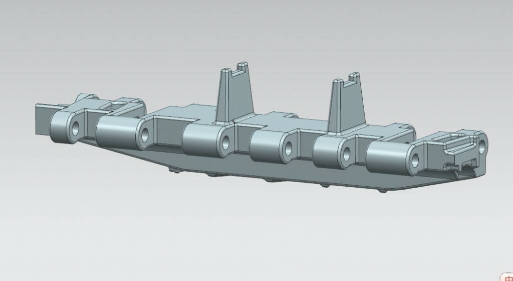

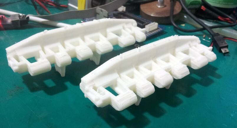

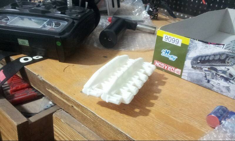

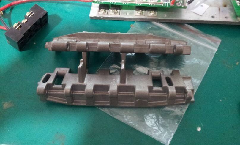

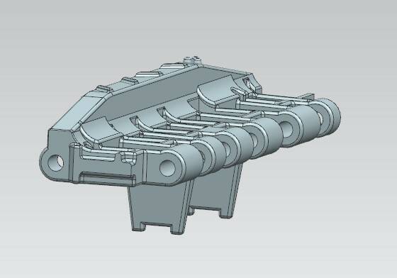

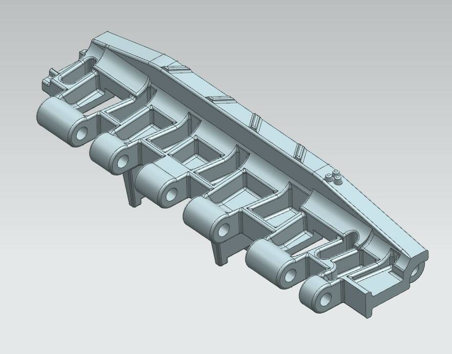

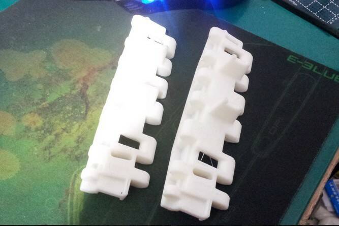

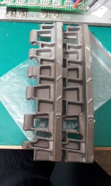

下面请各位大侠点评下我制作的1:6虎王后期型履带,材质为低合金钢,和挖掘机的斗齿一个材质的。建模-3d打印-样品
發表於 2013年7月6日 04:27 PM | 顯示全部樓層
請問印一節履帶要多久時間,不是一整條
 樓主| 發表於 2013年7月11日 01:34 PM | 顯示全部樓層
weeper 發表於 2013年7月6日 04:27 PM
請問印一節履帶要多久時間,不是一整條
你是说翻模一节履带吗?翻模的过程就是,把石蜡熔化后灌到铝模里,翻出的石蜡履带裹上石英砂用玻璃水固化后烘干,最后砸开外壳就是履带了,时间的不好统计,一般都是一批一批的做,我做了2000节花了50天左右。
