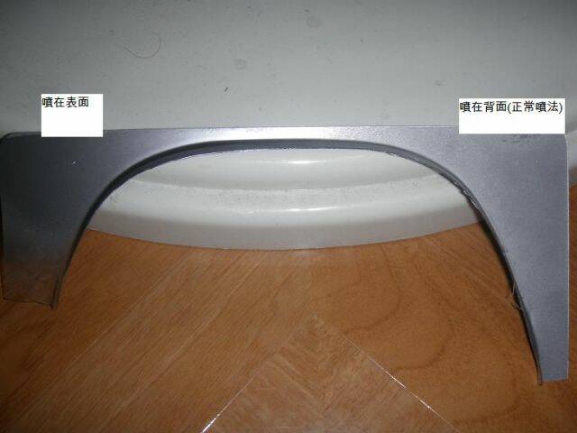

 樓主| 發表於 2009年5月7日 01:30 AM | 顯示全部樓層
盒子上都是日文所以我也不知道是什牌的漆,網路買家也只寫日牌噴漆
之前好像有出電鍍金,就是電鍍銀那種亮度的金色~後來詢問是沒有貨進不到等答案
車殼可以噴但是要噴在外側,可翻修舊殼(噴之前還是要上一層補土噴漆比較好噴~~不然真的要很薄很薄的噴很多次)下面有圖解
要注意的是~~一定要注意的是~~噴完一層"""絕對"""絕對""""不可以去摸,一摸就玩完了
噴個3層以上是一定要的~~要增強附著力就是下列步驟
1.要打模表面~
2.上補土噴漆
3.在打薄表面
4.在上補土噴漆
5.慢慢的~心平氣和的慢慢噴完他~~
最後是~找不到的朋友網路上買比較便宜,我已經被薛了快100元了,一瓶算差價50我已經用第二瓶了~~
左邊是正面噴右邊是反面噴
左邊是正面噴右邊是反面噴
正常噴法會霧霧的不好看不會亮
正常噴法會霧霧的不好看不會亮
噴正面亮到閃光燈拍不出東西~~
噴正面亮到閃光燈拍不出東西~~

車殼不可以噴 我用這罐噴過colt燈罩.....
一碰就掉漆了><....
