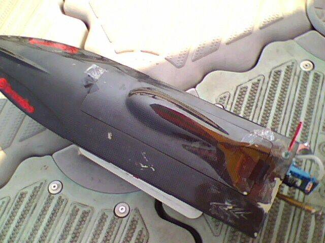

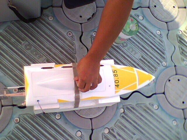

今天跟小明到麗湖放船,主要測試一顆新馬達跟調整軍刀的重心還有電裝搭配!!
看照片啦!!
小明的軍刀
小明的軍刀
內裝配置
內裝配置
偶的備用船
偶的備用船
主要測試這顆訂製馬達
主要測試這顆訂製馬達
 樓主| 發表於 2009年5月31日 03:28 PM | 顯示全部樓層
測試的這顆訂製手工馬達效能驚人,1540規格,5100kv,搭33*1.6的槳速度超過70up,不過有一好沒兩好~~~~電流大到4mm的金插都解焊!!電變到馬達的#14的電線都因過流高溫,讓船頭塞的防沉泡棉融化!!真正蓋恐怖!!
發表於 2009年5月31日 11:39 PM | 顯示全部樓層
40.85嘿肆哇欸頻率啦
