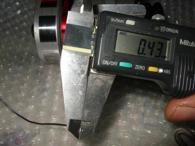

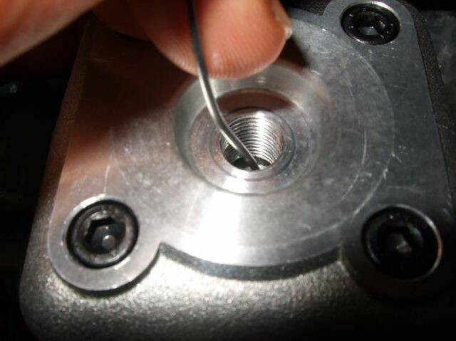

Hi ! chai87
就是這樣測量!
其後就是看多少空隙才加/減墊片來調整合適的空間.
