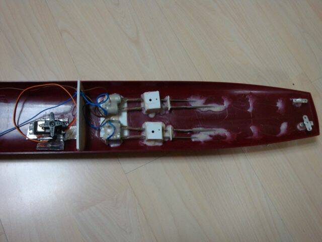

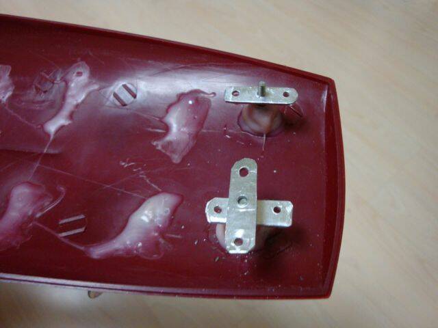

今天晚上把船舵弄OK了,大大给写意见
持续开工中争取6.1前完工
装上看看
装上看看
配上舵机
配上舵机
准备用一舵机带双舵
准备用一舵机带双舵
来张侧面的
来张侧面的
發表於 2009年4月29日 08:00 PM | 顯示全部樓層
小號手的上下艦體設計 瞞方便改造遙控船的
不過要是組合不好 容易漏水
有利有弊

大大,  馬達聯軸前的白箱子是潤滑油箱嗎?

白色箱子是润滑油箱
你很聪明
 樓主| 發表於 2009年5月2日 09:54 PM | 顯示全部樓層
分体设计是容易漏水
我先用模型胶连接上下船体,然后觉得强度不够,剪了很多1MM厚的铝片,在铝片上涂上AB娇粘在连接处增加强度,然后在船舱内侧连接处涂一层AB胶增强防水,最后再船舱内再涂一层玻璃胶持续增强防水。船舱还加铅配重。改日发照。
