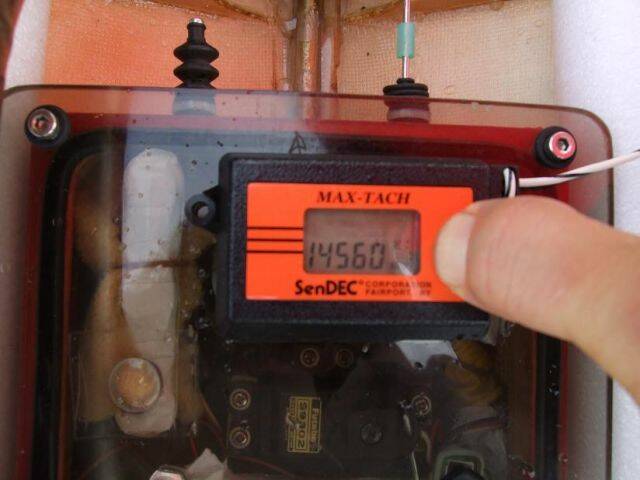

新机器今天衹能以一万四仟多轉來跑了
新机器今天衹能以一万四仟多轉來跑了

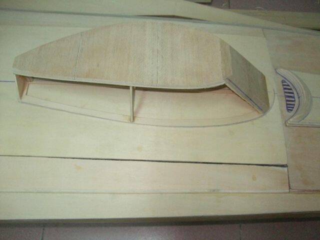

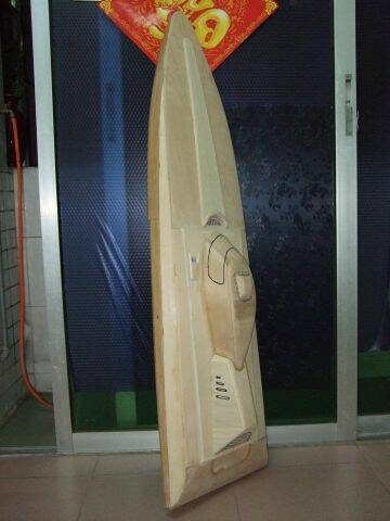

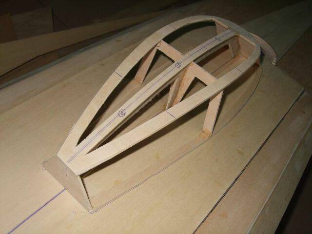

給35c,c,汽油机用的(NEW STEP>FSR-O/35)船壳完工了
特大宽高及整流暢顺的设计,以合式方型缸顶的CMB-35和MATHE的机器
[ 本帖最後由 C.K.Y. 於 2009年8月19日 06:02 AM 編輯 ]

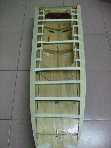

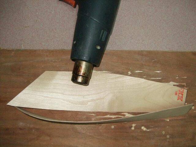

弯木板
弯木板
上顶層
上顶層

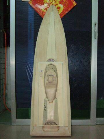

平面
平面

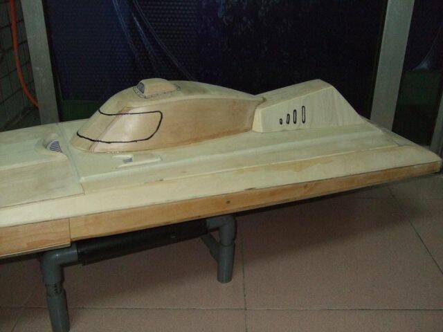

侧面
侧面
侧面近镜
侧面近镜

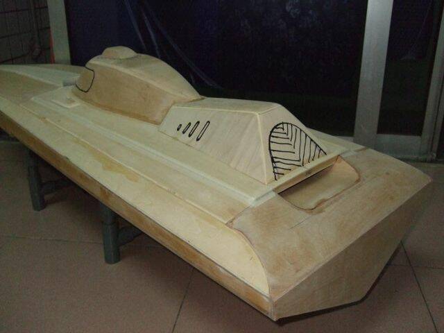

侧45度看.
侧45度看.
20度近侧
20度近侧
45度後侧(特大排气出口位)
45度後侧(特大排气出口位)
