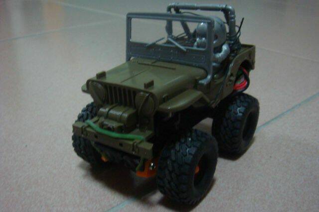

回復 11樓 kusobug 的帖子
答案是:
TAMIYA四驅車改裝零件15258前輪自動轉向組
跟模型店訂貨號就可以囉~
這個轉向的角度也不會很大~原本是給四驅軌道車的自動轉向~
非正統的做法僅適合小小車改造 參考囉

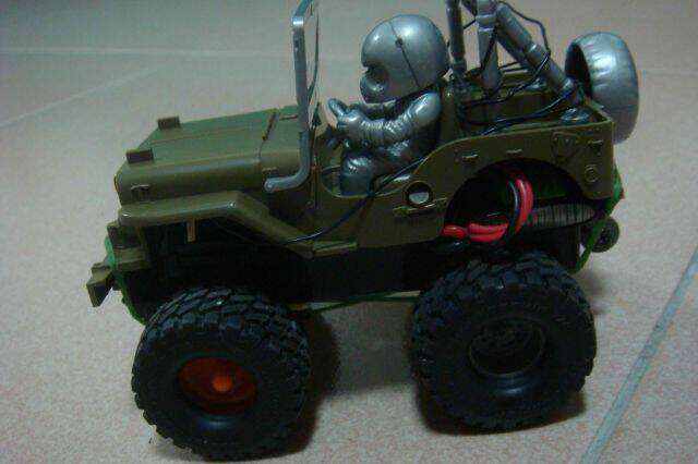

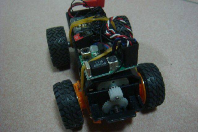

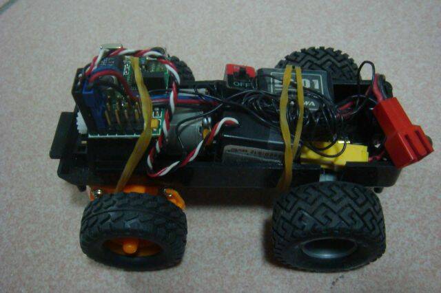

 樓主| 發表於 2010年3月17日 03:33 AM | 顯示全部樓層
試裝了180馬達!可以起步翹頭~扭力十足但轉向還不是粉夠
再想辦法硬擠電裝進去  忘記帶相機回去拍!只能口頭報告了
現在想玩miniqlo囉~
 樓主| 發表於 2010年4月6日 03:08 PM | 顯示全部樓層
完成
終於~完成這爛尾一年的改裝

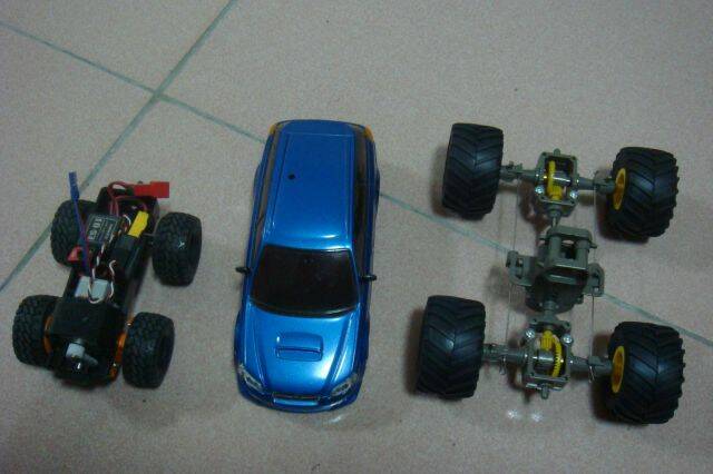

 樓主| 發表於 2010年4月9日 04:48 PM | 顯示全部樓層
回復 17樓 4108 的帖子
這是tamiya的迷你四驅車改的
可參考 http://www.rctw.net/thread-123008-1-3.html 第二張照片就是盒子
是1/32中最小的可愛版四驅車 輪距比一般的1/32比例還短喔
這種小輪距好像只出了兩種威力跟這台貨卡!似乎也絕版了~
