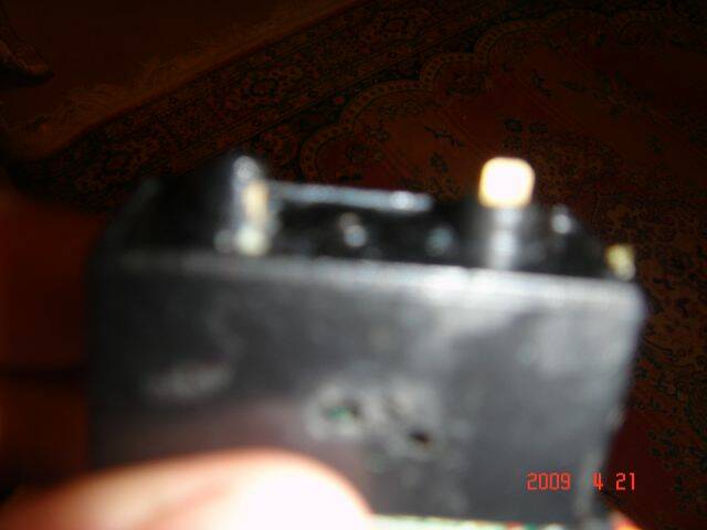

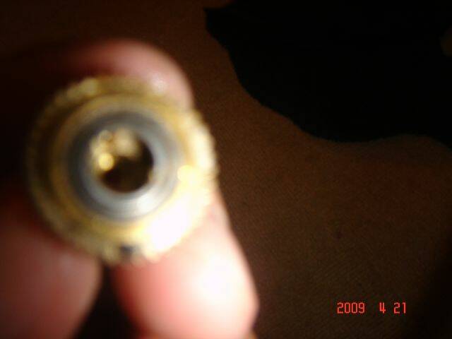

 樓主| 發表於 2009年4月21日 07:22 PM | 顯示全部樓層
ˇ DSC07915.JPG     右邊那金色的就是可變電組的頭  把他轉到中立點用點快乾黏死他   在來就是裡面最大的那齒輪中間裡面的卡筍把他挖出來如果挖不出來就把圖一金色那個切調通常金屬齒輪都是塑膠的 可以挖掉的  還有齒輪上會有小小的鐵住那個也要拔掉他  如果拔不掉就切掉他           所用的都是15KG的伺服機       轉盤內中間有個洞電線就在那裡 但玩一玩要沒電了就抓起來看有沒有扭轉  扭轉了再轉回去就好了   如果你有耐心你就做個分電盤就不怕打結了
