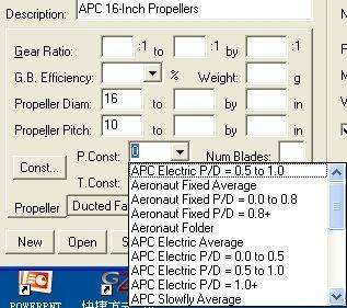

用motocalc测算i90配置
闲时用软件motocalc测算了一下i90的飞行参数,所配置是用国内的双天(Dualsky)电机和6s 4500mAh电池+apc 16*10桨,以下是软件设置的贴图,烦请各位帮我看看设置上有什么问题,还想知道motocalc的测算和实际的情况会有多大出入. thanks!
1)主要参数
主要是桨的参数设置, P.Const(桨常数)和拉力常数(T.Const)的选择有没有问题,更深入点,这两个东西的含义是什么?

要换个大点螺距的桨,桨后的气流相对速度(最大)不在飞机失速速度的2.5到3的范围内,对飞行时的性能有影响,为什么呢?要查查资料.
拉重比1.29:1,垂直爬升看来是没有问题,但此时只有243w/kg的功率输出,为什么还要500多瓦/kg的功率输出呢?看来还要请彭大大来解惑.
motocalc的计算模型和实际效果到底有多大差别,应该怎样来分析使用这个软件,这是我最关心的问题,真要请各位有经验的飞友们出来指导了.

發表於 2009年5月7日 02:21 PM | 顯示全部樓層
250W/kg作aerobatic綽綽有餘. 要飛到高階pattern則需要用到400或更高. F3A是高階的pattern, 一般人以為aerobatic就是F3A是錯誤觀念
以棒球來解釋, MLB是最高階, 底下有3A, 2A, A及 Rookie聯盟, 再來是業餘聯盟, 假日聯盟等. 拎支棒子去河濱公園打街頭巷尾隊就說是去打MLB, 一樣是不正確.
我文章提到500W/kg是現今第一線特技機的經驗平均值, 沒說250W/kg就飛不出aerobatic動作.但要飛出能拿去比賽的水準,沒400, 500W/kg作不到. 舉個例子, 我Focus II是2700W, 5.1kg==>529W/kg ==> ~450W/kg output, 飛Master組(k=66). Skywing電機1700W,4.5kg ==> 378W/kg ==> ~340W/kg output, 比賽只能應付到Intermediate組(k=41).
[ 本帖最後由 lspeng 於 2009年5月7日 11:28 PM 編輯 ]
 樓主| 發表於 2009年5月13日 09:20 AM | 顯示全部樓層
明白了,最终的效果要看拆损后的输出,output要 400~500 w/kg 竞赛级,另外一个是效率越高越好,大大的电机在静止时focus II eff=450/520=85%, skywing  eff=340/378=90%!飞上天后效率还会更高。
