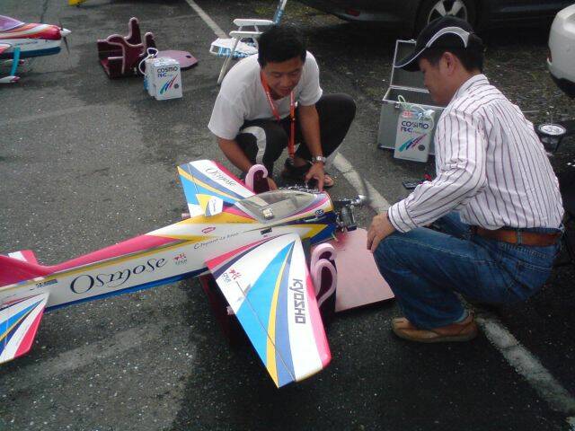

這顆引擎今天在宜蘭測試,剛開始點火不太順轉速上不去,但經過調整後轉速應該破萬,油耗相當令主人滿意,剩下的就由李大哥自己說囉 !

 樓主| 發表於 2009年4月18日 08:13 PM | 顯示全部樓層
回復 20樓 子淳 的帖子
子淳大 請教一下這是汽油的角度還是木精的?今天跟小周試了好久,也不知是幾度,結果在這個角度試出高速,快12000轉,主油針約1/4圈,有潤滑不足問題嗎?低速約1500!
 樓主| 發表於 2009年4月18日 08:22 PM | 顯示全部樓層
回復 22樓 lyc1638 的帖子
小梁 感謝幫忙拍攝,試出約12000轉的高速,擔心潤滑問題,今天盡量高速運轉,飛了13分鐘多,降落MK手動加油器越約加了23圈,算狂省了,(滿油箱約41圈)宜蘭祥哥說OS81引擎本來就省了還改CDI更省了,哈 耍寶中!油貴加減試吧!
