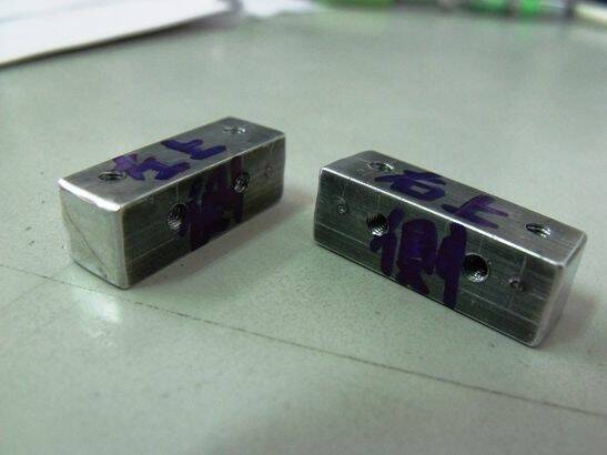

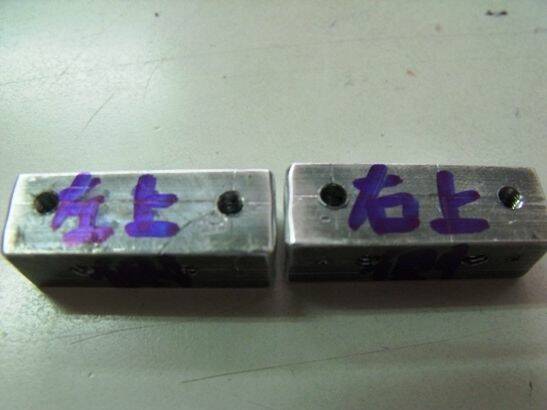

早上要鑽孔的時候發現桌上型鑽台的夾頭莫名奇妙的掛點了><"
所以只好改用手持式電鑽.....垂直度不佳還請見諒
另外好像是右上的左邊的孔位攻牙出了一點問題
大概是我攻太快了吧!!加上鋁條材質比較軟....
"踏普"末端黏了一點"鋁"...所以要轉出來的時候牙有些被磨平了
所以若是鎖不緊的話可能得用長一點的螺絲再套上螺帽了...
再來
總長是3公分
鎖右上或是左上那一面孔位是各由單邊外向內抓中心點5MM
側面則是抓中心點9MM
又因為切完鋁條之後有稍微修飾一下....所以2塊可能有點誤差....
技術不佳還請海涵.......
對了
本想將橫向切薄一點....
但是大切歪了....所以如果你有任事做洗床的朋友可以到時候請他把底部多餘的洗掉...
如果沒有的話....到時候我再請我逆桑帶回處理....

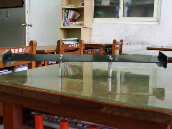

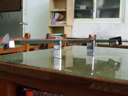

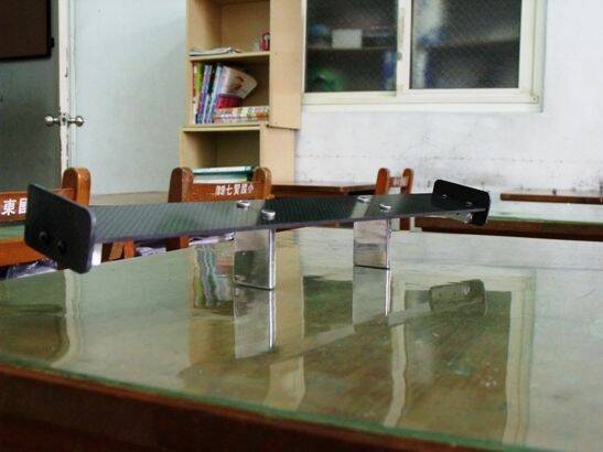

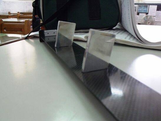

陳大您的尾翼做好了.... 早上剛做好的鋁合金尾翼基座.....順便拋光了一下... 亮晶晶比較好看啦^^.... 基座平放時尾翼角度約為12度......當然得視車殼角度再做調整不過話說回來.....單純手工做這2塊....好累><" 如果工作室裡有洗床和車床....不知道有多好..... 所以..... 報告殺手您的鋁合金尾翼基座........過一陣子再做給你蛤.... 因為我自己的也還沒做><"
