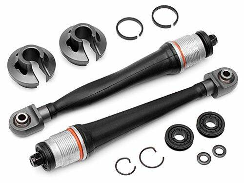

C大
請問照片中避震器軸心從球頭座脫出
會不會是避震器伸出長度小於擺臂擺動角度
如換HPI部品會改善嗎

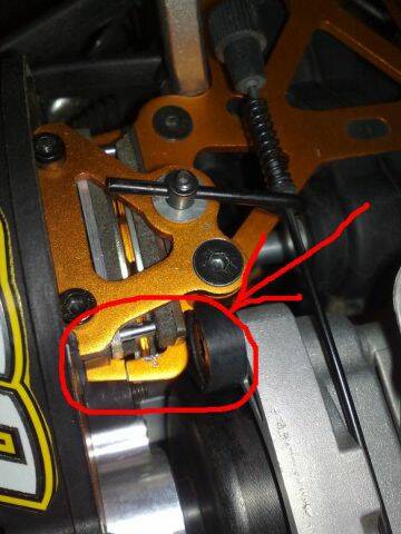

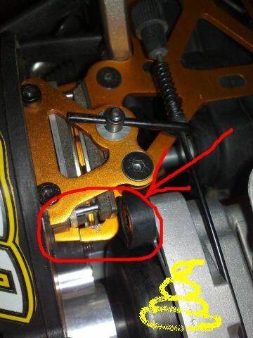

COUNTY 排氣支撐那我上次就斷了  果然大家都是差不多地方出狀況
剛清理車子又發現後二樓版
居然會斷這地方........................哈
每跑必定出狀況...............

 樓主| 發表於 2009年5月24日 07:55 PM | 顯示全部樓層
林兄兄
他們大陸的塑膠  不是我們的那麼好
所以  包不住金屬桿
會比較"愛"跳出來

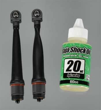

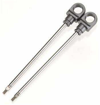

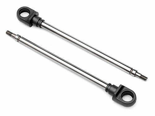

目前  有3個方式
1.把避震換hpi的  不管4mm或6mm芯的  都比大陸好  但  比較貴
2.保留大陸的避震筒  換上HPI的芯軸  可以換4mm或6mm的  稍微便宜
(這是一位大陸車友告訴我的  我星期一  會用我hpi的合看看,合的話  我們要一起買)
3.再等幾天  km要出6mm芯的避震器  買整組的價格  還比上面用換的便宜很多
(但  應該只比4mm的耐用一點吧,但...我受傷的心靈  不知道還經不經得起打擊....)

 樓主| 發表於 2009年5月24日 07:59 PM | 顯示全部樓層
chiuchiyuan 兄
你這個後2樓板斷的地方
上次幫KING弄車  他的也斷了
跟你的地方  完全一樣
完蛋了  我的  是下一台嗎?
發表於 2009年5月24日 08:06 PM | 顯示全部樓層
原來KING已經中獎了..................哈
那你下一個應該跑不掉了.......
