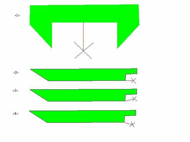

再請教一下
貓船~螺旋槳
是不是要放置在
圖<1>  圖<2>
船底~平行的位置~~才是正確的!?
圖<3>如果...~向上斜10度
會有怎樣的情形發生??
船頭會翹比較高嗎??
圖<4>如果...~向下斜10度
是不是比較抗浪??
有玩貓船~的大哥們
螺旋槳~都放置在什麼地方??
感謝!!
發表於 2009年4月21日 01:02 PM | 顯示全部樓層
船不向外傾!
是因為船底的浮泡角度左比右的斜度角多一点,
當轉右灣時因水阻而產生的左浮泡角度比右浮泡的升托力高了就可作為反離心作用了,这要看用什庅速道比來調整的
你的<图一>是以正常観點來說較平角度船底是可以的
但以一艘有深V角度的浮泡角的船底來說就不同了
因深V角的船底台階是沒有可能因船重量或速道定在最高/尖點的(所以尾支架是會比較要升高一點)

發表於 2009年4月21日 02:41 PM | 顯示全部樓層
CKY大,您寫的每個字我都看得懂,但是全部放在一起變成句子時我就不懂了. 可以更詳細解惑一下嗎? TKS
