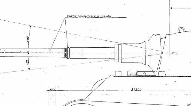

原帖由 Change 於 2010年5月9日 03:16 AM 發表
經詢問 Armortek 後﹐剛剛接到答復﹐證實是上下顛倒了﹗他們說只要反轉過來﹐就能既可昇高﹐又可降低。得再七手八腳拆裝一番﹐希望完成後我的疑問是多餘的。 ...
我認為ARMORTEK的說法是正確的,因為KING TIGER的砲塔正面裝甲有一個向後傾斜10度的角度,所以當主砲的軸心與砲塔正面裝甲垂直時,主砲便會呈現10度仰角的狀態。
相反的若是裝反時主砲的俯角雖然有10度,可是會與砲塔正面裝甲的傾斜角相抵消,所以最大俯角就只能到水平。
事實上我剛裝的時候也遇到相同的問題,不過比較幸運的是我當時就發現了,所以馬上就改正了。
即便如此我覺得也不致於會發生炮管昇高後就固定住不降低的情形,可能還有其他的原因。

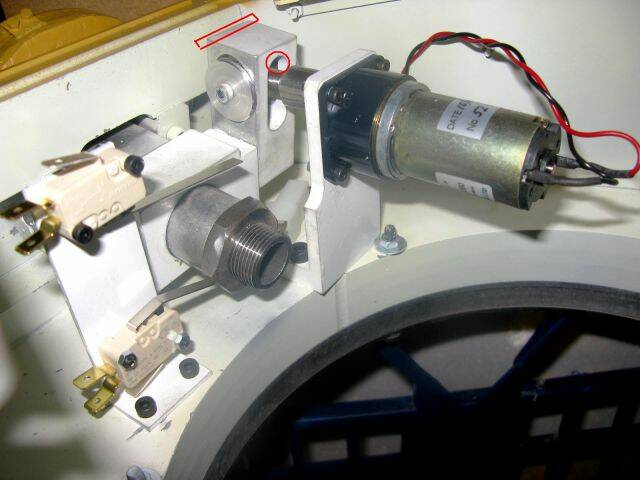

 樓主| 發表於 2010年5月10日 12:06 AM | 顯示全部樓層
現在的問題是遙控桿一推﹐那個負責控制炮尾昇降的長旋轉鏍栓 (Leadscrew) 就迅速轉動到無法再前進或後退一點為止﹐然後就卡住沒反應了。看來需要把紅線內部份磨掉若干才行…

發表於 2010年5月10日 12:17 PM | 顯示全部樓層
Change兄, 且不要這樣做. 原廠設計有所有數值都是準確的. 您可將摩打用手力調較王高或最低位置, 這樣便可解決問題.

發表於 2010年5月10日 09:47 PM | 顯示全部樓層
我也認同REDCOW 兄的看法,古人說"謀定而後動"尤其是無法回復的修改更是要謹慎。
如果是我的話我會先釐清是電控的問題或是機構的問題?
如果是電控的話可以作一些簡單的測試,例如將馬達自俯仰機構拆下,先測試馬達是否能用遙控器控制正反轉?
如果正常的話再將其中一個limited switch壓住看看是否能抑制住馬達正轉或是反轉,分別測試兩個limited switch後如果運作正常基本上電控就沒有什麼問題。
再來就是看看兩個limited switch的位置是否正確?如果馬達正轉是上昇的話那麼抑制正轉的limited switch就要裝在下面,反之後要裝在上面。
若裝錯的話有可能會發生正轉上昇到極限時卻壓到仰制反轉的limited switch那麼就有可能會發生動彈不得的情形,與您現在的情況相似。
