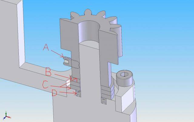

原帖由 Change 於 2010年1月2日 11:08 PM 發表
墊圈與小齒輪和馬達軸之間並無相對運動﹐除了墊高小齒輪位置之外﹐無任何副作用。
是否有需要用到止推軸承? 還要請教。
附圖是我推估的砲塔旋轉機構的剖面圖
其中 A.是固定齒輪與馬達軸心的止付螺絲
         B.是CHANGE 兄 自行加裝的墊片
         D.是馬達的軸承
如果A能完全固定軸心與齒輪的話 CHANGE 兄 只要量好齒輪的位置用A固定就好了就不需再加墊片,但就必需在日後檢查齒輪的位置是否偏移了。
若加墊片可能會在C處產生不必要的磨損,不然就要改用止推軸承。

没必要用垫片,垫片也找不准,也加大摩擦,下策;先找好咬合位置,用一点LOCTITE的圆柱固持胶(648绿胶),你想让齿轮上下动也动不了啦嘿嘿,也别担心它拆不了,只要加热就解决了,直到你要的合理位置

hcs兄的圖大致正確。只是墊圈底C面與馬達軸承D之間還有一個E扣(E-clip)扣在旋轉軸上。增加墊圈後﹐ 等於把原來小齒輪(Pinion)底面與下面馬達本體頂面E扣的接觸與磨擦﹐ 改由墊圈接觸代替。這個馬達轉速很低﹐ 旋轉機會不是很多﹐ 原有的磨損不會增加多少。我打算先試試看墊圈﹐ 如果不行再換hcs兄你的方法。
炮塔環齒圈的齒厚度小於馬達小齒輪的厚度﹐ 未昇高小齒輪前兩者只咬合一點點﹐
增加2~6個墊圈時﹐ 兩者咬合面都在小齒輪厚度範圍內。所以我用3個墊圈。我不熟
悉在小範圍內使用強力 Locite 膠技巧﹐ 怕節外生枝, 粘住其他部份就麻煩了。

Change兄, Locite 膠没那么可怕吧,直升机模型上的齿轮比这个要小多了,对于有可能粘到其他部分,那是不可能的,Locite 膠有许多种类,对于粘轴的,要是不小心弄到别的地方也没有任何问题,不会像万能胶,大可放心使用

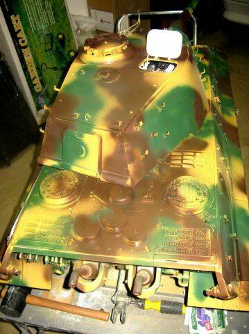

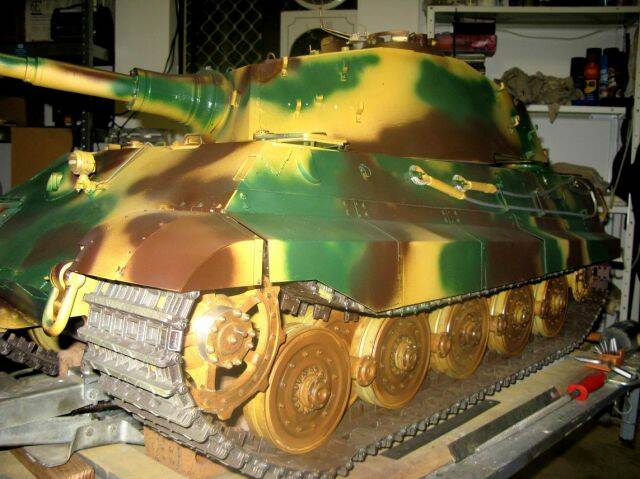

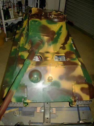

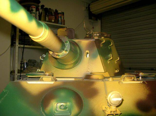

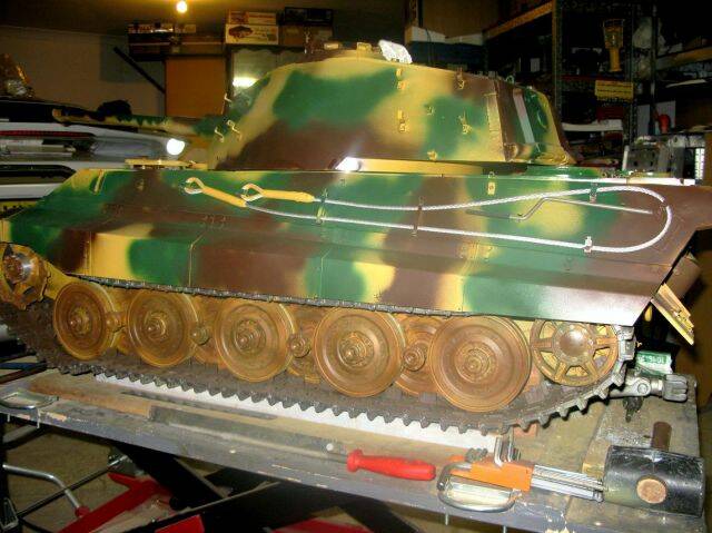

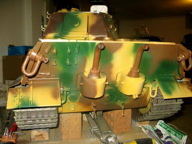

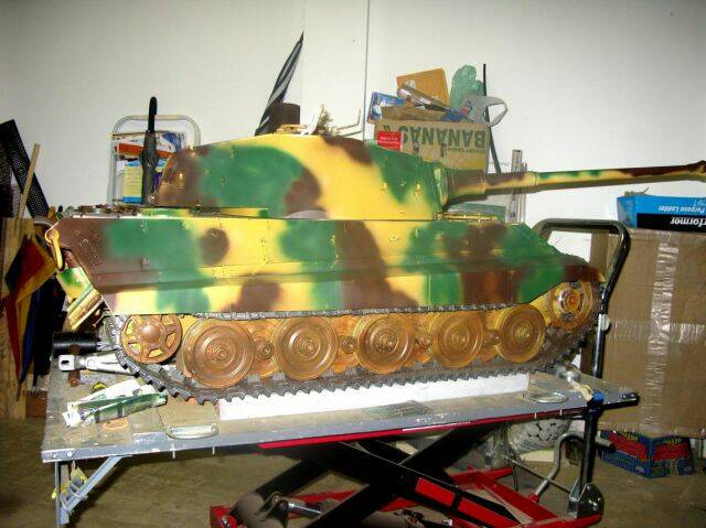

這兩日把三色迷彩塗上全車﹐斑點尚未點上。塗裝非我所長﹐所以連自己都不滿意。但是為了避免單調﹐不能不塗。只能說「可遠觀之而不可褻玩也。」
