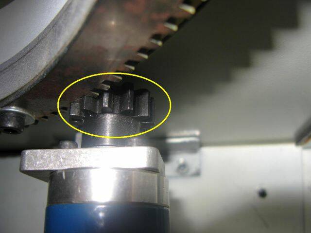

Change兄,當您將馬達套上馬達座時,可能須要做小小鋤磨工作,另外最好先把甲板裝上,試試炮塔旋轉是否順利..我就有小問題,馬達齒輪與炮塔齒輪接觸不足,不過已經解決..
我看CHANGE POST張相,似乎驅動炮塔的馬達齒輪過低了,可能接觸不到炮塔齒輪或接觸不足..試試看...

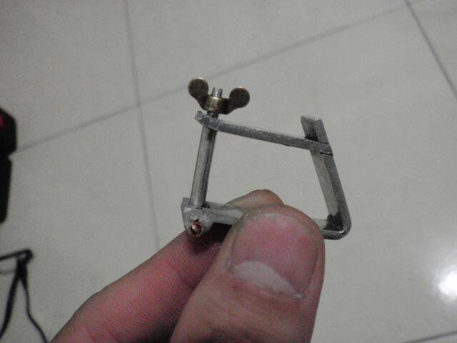

今天製作的千斤頂固定架,Change 兄 可以參考看看
 樓主| 發表於 2010年1月1日 06:49 PM | 顯示全部樓層
回復 478樓 hcs & 477樓 Redcow 的帖子
做的真是不錯﹗佩服hcs老弟的功力。如果長度再加一點應該更好。還有﹐請參考465樓
圖片﹐下面應有一片斜三角形補強片。

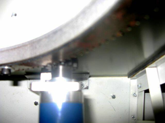

今日檢查後發覺炮塔旋轉齒輪﹐照現在的裝法確是太低﹐只能稍微咬住炮塔旋轉齒圈。
本來想把固定座頂端磨掉一層﹐讓整個裝置上昇一點﹐但用手工恐怕事倍功半﹐難
掌握精密度。最後想到把旋轉齒輪卸下﹐下面加若干墊圈﹐讓齒輪昇高。結果發覺
效果不錯﹗先加6個墊圈﹐發覺太多﹐
後改為 3個﹐讓齒輪昇高約5mm。結果如圖片﹕
