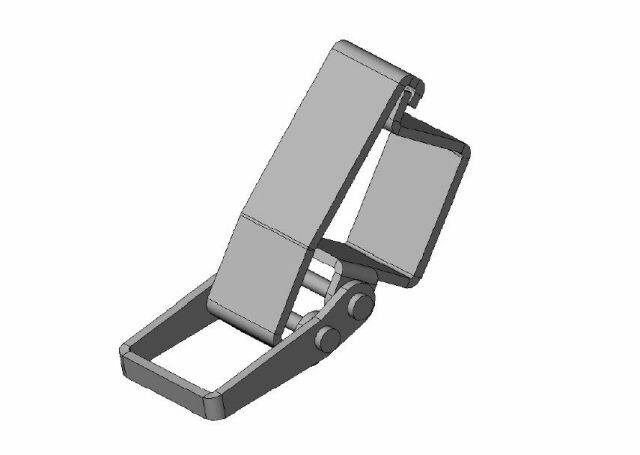

發表於 2009年12月30日 08:36 PM | 顯示全部樓層
原帖由 REDCOW 於 2009年12月30日 01:15 AM 發表
HCS兄,armortek提供固定鋼索的鈎也是不對,真車是U型向上開口,隨時可以拿出來。這種鈎子也須自行加工
多謝 REDCOW 兄 的提醒,我也發現鋼索的掛鈎與真車不同,另外固定工具的固定夾也與真車不同,前幾天已繪好圖待拆完圖後新年假期再來試作看看

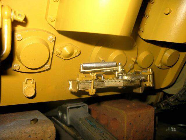

 樓主| 發表於 2009年12月30日 10:44 PM | 顯示全部樓層
經過自己加工﹐把千斤頂固定架後面加個折成三角形的銅條﹐鑽兩個3mm洞﹐分別用
鏍絲鎖住固定架和車體後裝甲。當然原來鎖定位置的兩個洞不能用﹐必須向左右外
移約各8mm另鑽新洞。如此, 千斤頂鎖上固定架才變成如同真車一樣的水平狀態。雖
然犧牲了像真狀態﹐但不靠近仔細看是看不出來的。

 樓主| 發表於 2010年1月1日 05:06 PM | 顯示全部樓層
回復 475樓 jackhifi 的帖子
虎王真車裝備的是20噸千斤頂﹐供維修底盤∕履帶時頂住車身用﹐為德軍裝甲部隊車
輛標準裝備。卻非美軍制式裝備﹐在台灣陸軍裝甲車輛上也沒有見過。這個金屬1/6模型
是英國佬Steve Winstone 完全精密的製品。
